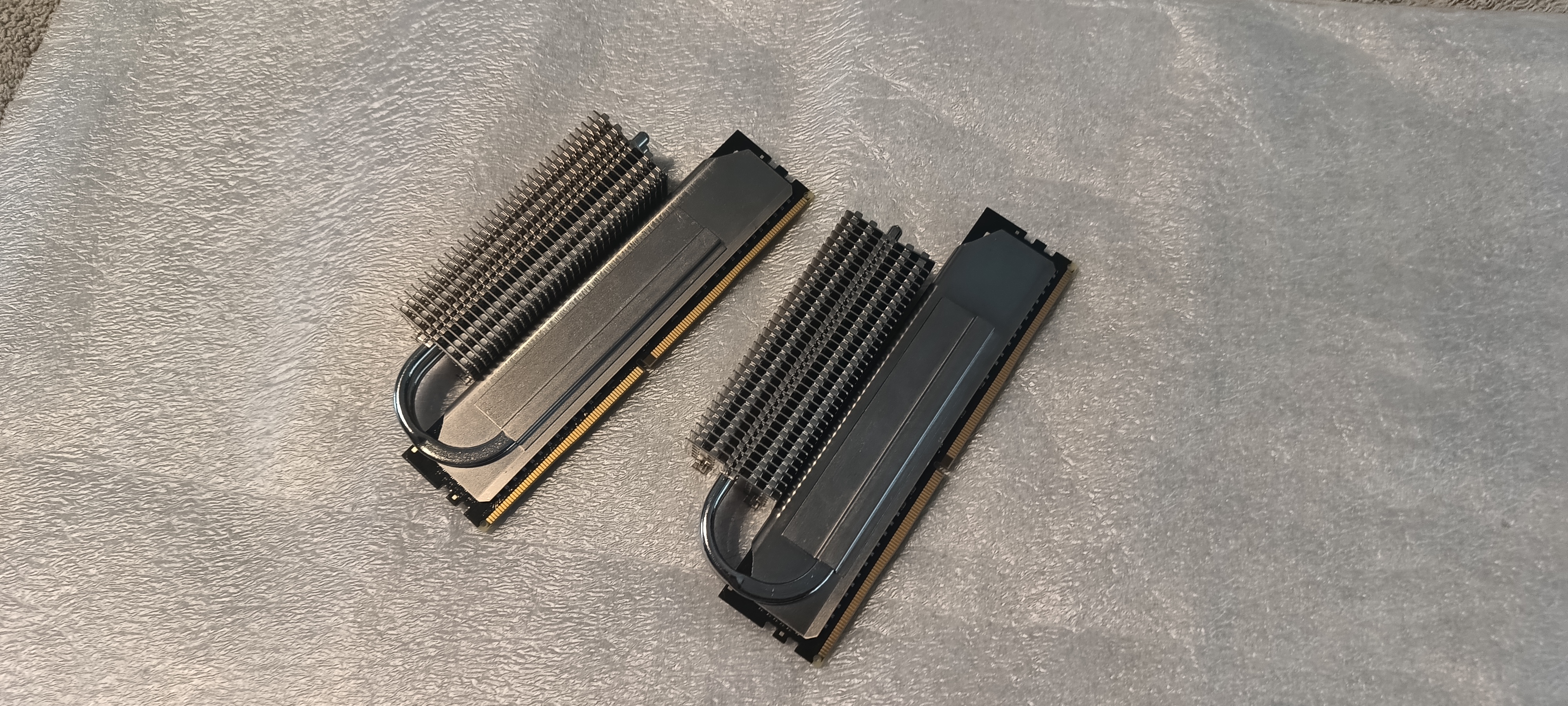

Wpadły mi w ręce pamięci Kingston KHX3200AK2. Przy pierwszym uruchomieniu, jedna kość była nie wykrywana przez płytę. Przy czyszczeniu styków tej kości, zauważyłem podgięty radiator w narożniku i tym samym nie przylegał do dwóch ostatnich kości. Przy demontażu radiatorów rozpadły się termopady, które były przyklejone do radiatora oraz kości. Teraz mam problem z dobraniem zamiennika. Stare termopady miały grubość ok 0,6mm. W sklepach widzę takie o grubości 0,5mm bez kleju lub 1mm z klejem. I teraz mam dylemat, co wybrać? Po głowie chodzi mi kupno 0,5mm i przyklejenie do niego z dwóch stron taśmy termoprzewodzacej. Tylko nie mam pewności, czy ta taśma będzie chciała się trzymać termopada. Taśma ma grubość 0,1mm.

Zamontowane termopady Gelid 120x20x0,5. Pasują idealnie. Temat zamknięty.

Jak montowałem radiatory na ddr4 to też na termopad 0.5mm.
Te gelidy pewnie i tak ładnie skleiły radiator i taśma nie była potrzebna.

Dodatkowo spinki wszystko razem trzymają w kupie, wiec termopady z klejem nie są konieczne.
