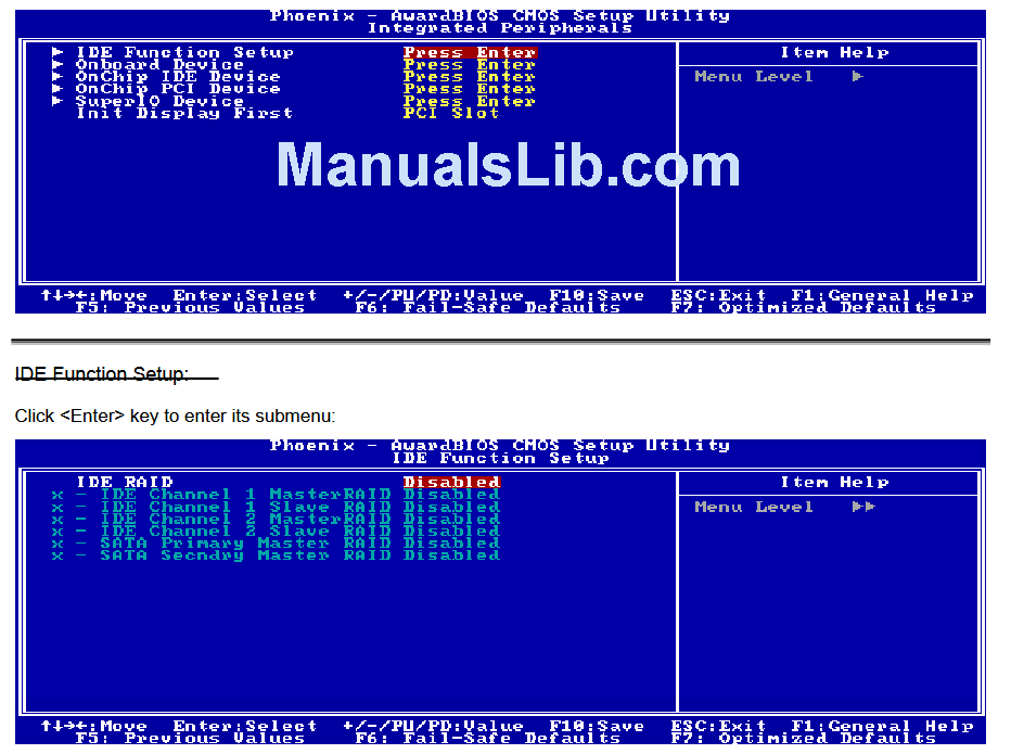

Tak .Ustawienie pamięci na taktowanie SPD (100MHz) i "zjechanie" z taktowaniem procesora z szyny 166MHz na 100MHz "ustabilizowało" WIN XP :?:
Namawiam do przestudiowania Manuala i ustawienia wszystkich opcji zgodnie z nim ,tak więc tam gdzie w instrukcji piszą Default - Optimal i itp... tak ustawić ,oprócz taktowania procesora i mnożnika -ustawić zgodne z specyfikacją procesora i wtedy zobaczyć czy dalej płyta będzie z tym procesorem i pamięciami niestabilna ,oczywiście jeżeli mamy pewność że zasilacz jest odpowiedni i sprawny .
Jeżeli płyta z tymi komponentami będzie dalej niestabilna ,należało by podstawić inny procesor np.na szynie 133MHz i znowu przetestować ,jeżeli i to nie da rezultatu należy podmienić też pamięć na sprawną (inną) i znowu powtórzyć test . Jeżeli płyta będzie w dalszym ciągu niestabilna można podejrzewać że coś jest nie tak z Chipsetem :?:
Koniecznie w BIOS ustawić IDE RAID-DISBLADED .Na zdjęciu strona z manuala ,jako przykład.

tych opcji z IDE-RAID nie mam bo posiadam wersje NF7 bez dopisków typu (S) itp.
