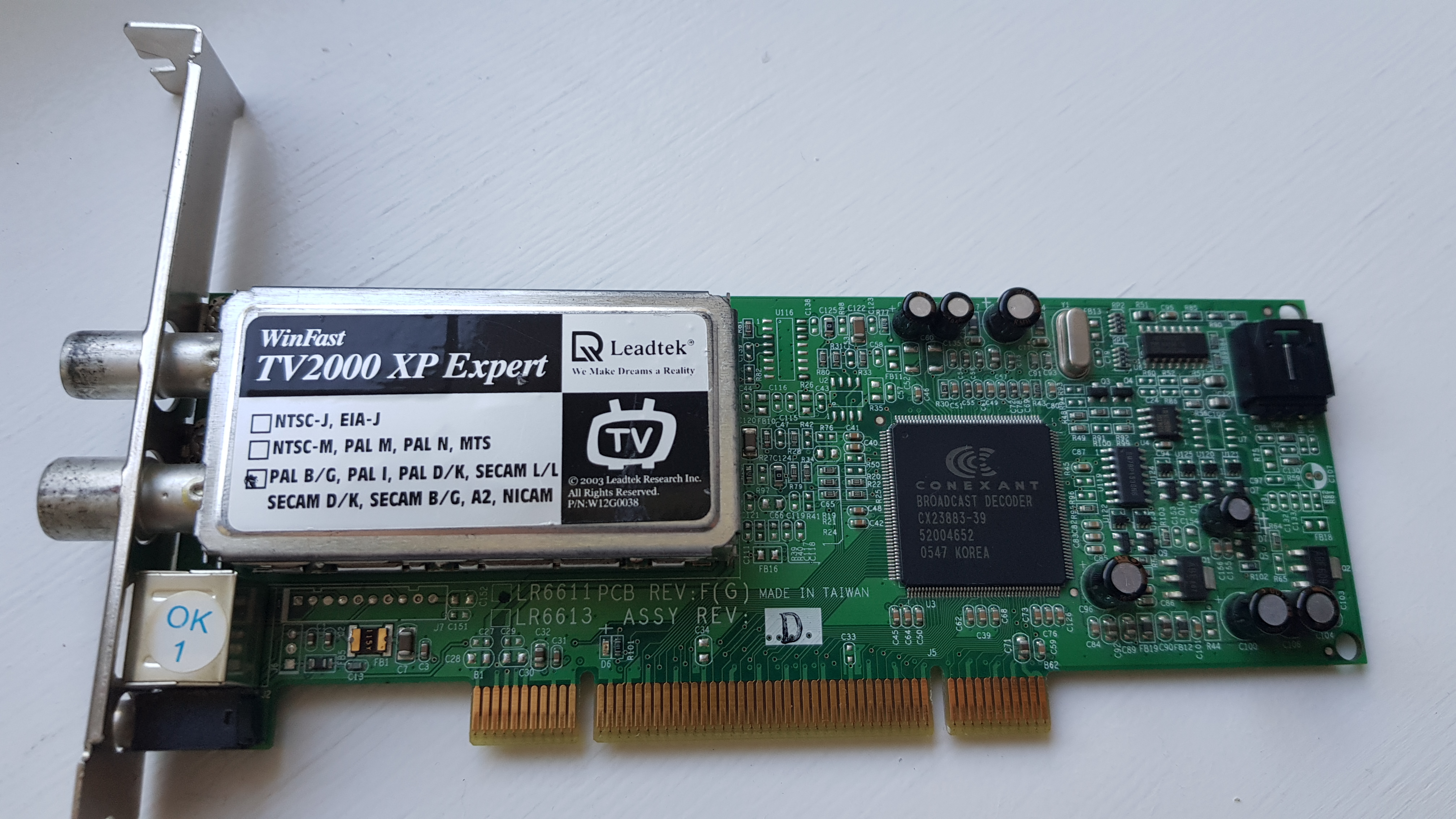

BluRaf pisze: ↑10 sie 2022, 17:03 Jeśli chodzi o wybór sprzętu do zgrywania kaset, w tej chwili najlepszą opcją osiągalną dla szaraka są karty na chipach Conexant CX2388x (od CX23881 do CX23884) ze względu na lepsze niż konkurencja przetworniki ADC.
Akurat moją przygodę ze zgrywaniem kaset zaczynałem z kartą WinFast TV2000 XP Expert opartą na układzie CONEXANT CX23883-39. :)
Zdjęcie karty.
Zdjęcie karty.
Niewątpliwym plusem tej karty jest to, że można ją bez problemu dostać na Allegro za 30zł (z wysyłką!).
Jednak z przeprowadzonych przeze mnie badań wynika, iż delikatnie lepszy obraz uzyskałem właśnie z karty KNC ONE TV (z której teraz korzystam i którą to polecałem).
Inne malutkie minusiki karty WinFast TV2000 XP Expert to:
- Brak bezpośredniego zgrywania dźwięku - aby zgrywać dźwięk trzeba kartę podłączyć do karty dźwiękowej za pomocą przewodu CD-AUDIO lub podpiąć dźwięk z magnetowidu do wejścia liniowego karty dźwiękowej (obie opcje powodowały u mnie problemy z synchronizacją obrazu i dźwięku :( )
- Dziwne autorskie złącze S-Video - niestety, aby podłączyć do tej karty cokolwiek innego niż antenę, trzeba posiadać odpowiednią przejściówkę. Nie udało się mi znaleźć żadnej takiej przejściówki na Internecie, musiałem stworzyć własny przewód w oparciu o grafiki zamieszczone na forach.

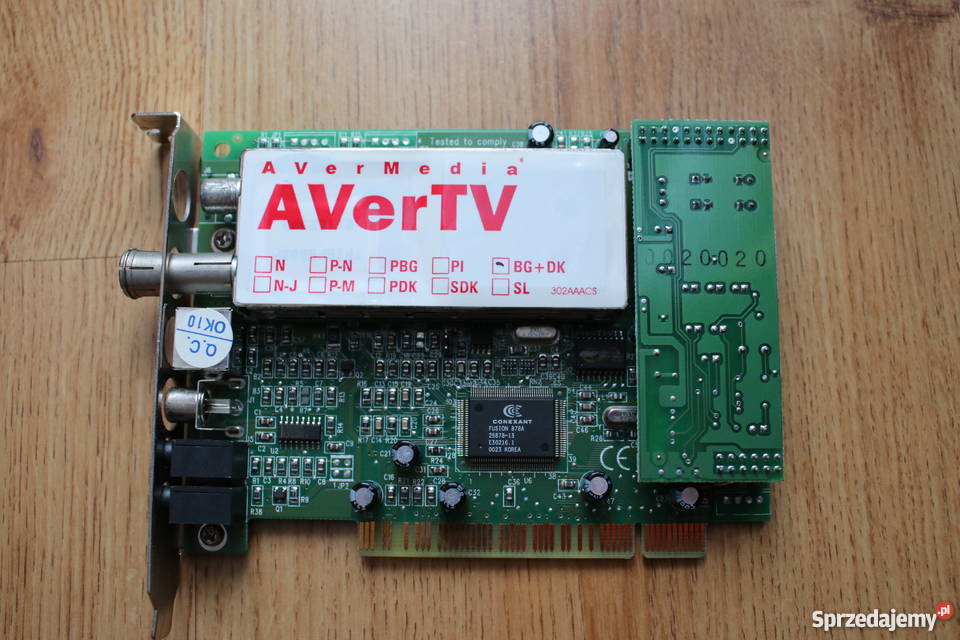

Podłączam się do tematu, w niedziele kupiłem PC z Pentium IV 2,6GHz Socket 478 i to HT :shock:
Myślałem, że coś z płytą jest ale dziś po wymianie zasilacza DEER na Chiefteca 400W, PC "złapał wiatr w żagle", kupiłem też kartę TV AverMedia z chipsetem Conexant Fusion BT878A.
Niestety ta karta, która kosztowała piątaka, mało co poszłaby do śmieci, bo przez wadliwy zasilacz nie była wykrywana, teraz jest wykrywana ale nie mam do niej sterowników.
To jest taka karta.
Niestety nie wiem jakie sterowniki, nawet na ruskich stronach nie ma(i wirusa stamtąd też nie potrzeba mi do szczęścia :evil: ).

Moja karta została kupiona ze sterty śmiecia i chyba jest niesprawna, raz wyświetliła obraz z magnetowidu, potem system się zawiesił, po restarcie "nie można zainicjować karty", raz działa, raz nie.....za 5zł to sobie można browara kupić a nie kartę TV, spodziewałem się, że coś wyjdzie(kiedyś mi tak fiksował SkyStar 2, w końcu wyrzuciłem tą kartę- gwarancja minęła a karta chyba po burzy zaniemogła- możliwe, że ta moja też po burzy albo awarii zasilacza).
Zakupiłem takie coś.
Przynajmniej to nie egzotyczne g.... i jest to zafoliowany leżak magazynowy, jutro dojdzie do mnie.
