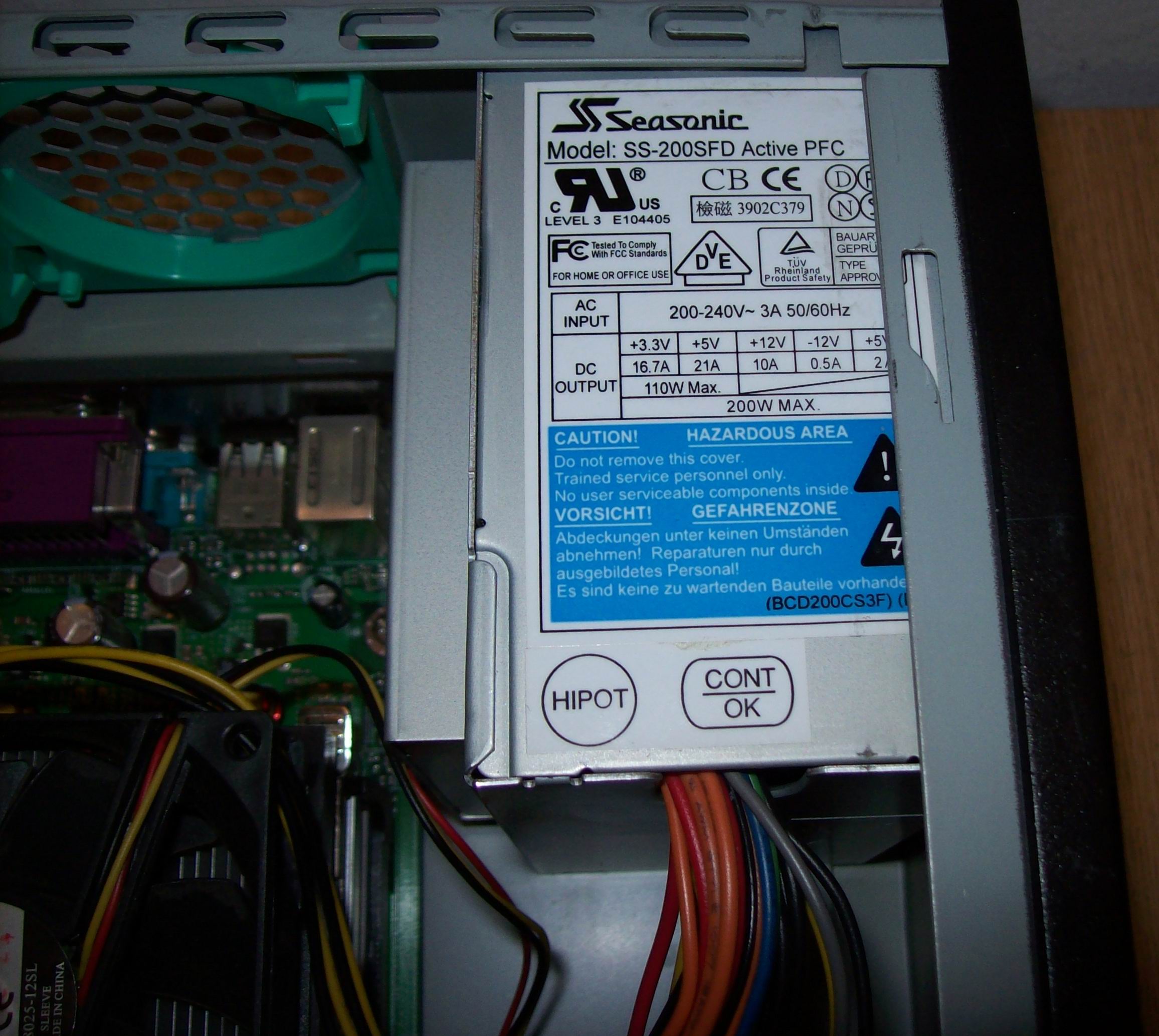

No to jako że dostałem pozwolenie od Kolegi "pikkier" to w tym temacie garść informacji na temat mojego boju z komputerem w/w Forumowicza ,który wczoraj zawitał w moje skromne progi.
Komputer jest dość mały i ma nietypowy zasilacz (taki maciupki, 1/3 normalnego -gabaryt ),za to 200W

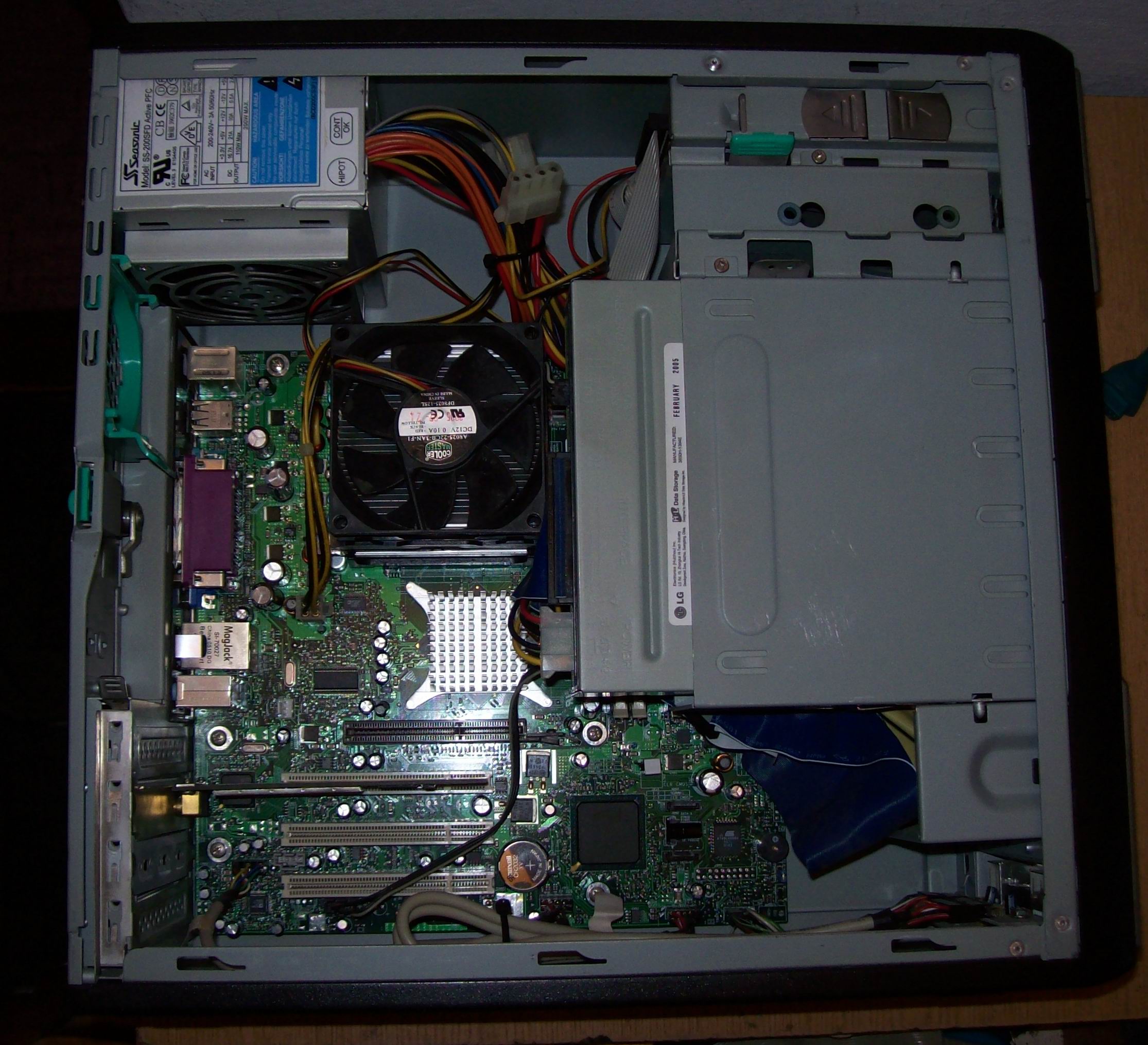

Procesor Intel Celeron D 2,66GHz/533 ,512 MB RAM DDR ,HD 40GB,DVD ROM ,FDD .
Komputer postanowiłem uruchomić w konfiguracji podstawowej : Płyta z procesorem ,RAM ,grafika zintegrowana ,bez baterii BIOS ,tak więc usunąłem wszystkie (2 karty PCI) ,odpiąłem napędy ,podłączyłem monitor i klawiaturę (PS2) i włączyłem włącznik główny przy zasilaczu ,(pstryk
), komputer pisnął z speakera i pokazał się ekran POST z komunikatami (tu spolszczę ) ,bateria rozładowana ,czas i data ,konfiguracja podstawowa itp..
Wyłączyłem komputer wstawiłem bateryjką BIOS ,uruchomiłem kompa ,"wszedłem" do BIOS ,ustawiłem "go" (no skonfigurowałem
) zapamiętałem ,reset komp uruchomił się post zakończył się informacją - brak napędów do uruchomienia systemu .
Włożono karty PCI ( graficzną i Wi-fi ) , uruchomiono komputer pisnął i ...nic na ekranie monitora
. Wyłączono i usunięto tą dziwna kartę PCI ( graficzną) .
Ponownie uruchomiono ,pisk i komputer uruchomił się do ekranu brak napędów .
Konkluzja : brak obrazu i startu powodowała w/w karta grafiki na PCI .

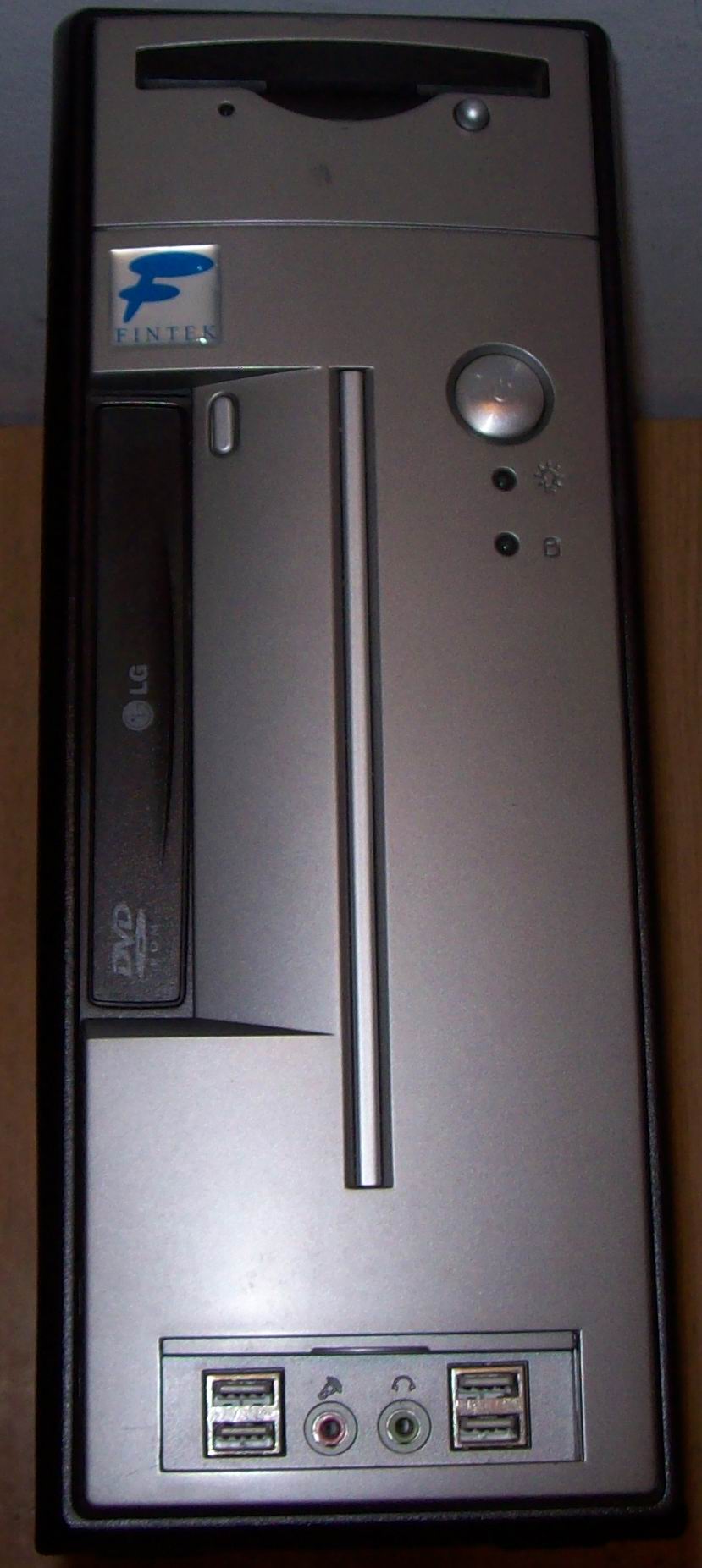

- Front
- 100_6909.JPG (146.68 KiB) Przejrzano 15870 razy
- Wnętrze
- 100_6914.JPG (511.46 KiB) Przejrzano 15870 razy
- Zasilacz ,jest naprawdę malutki
- 100_6917.JPG (446.28 KiB) Przejrzano 15870 razy
