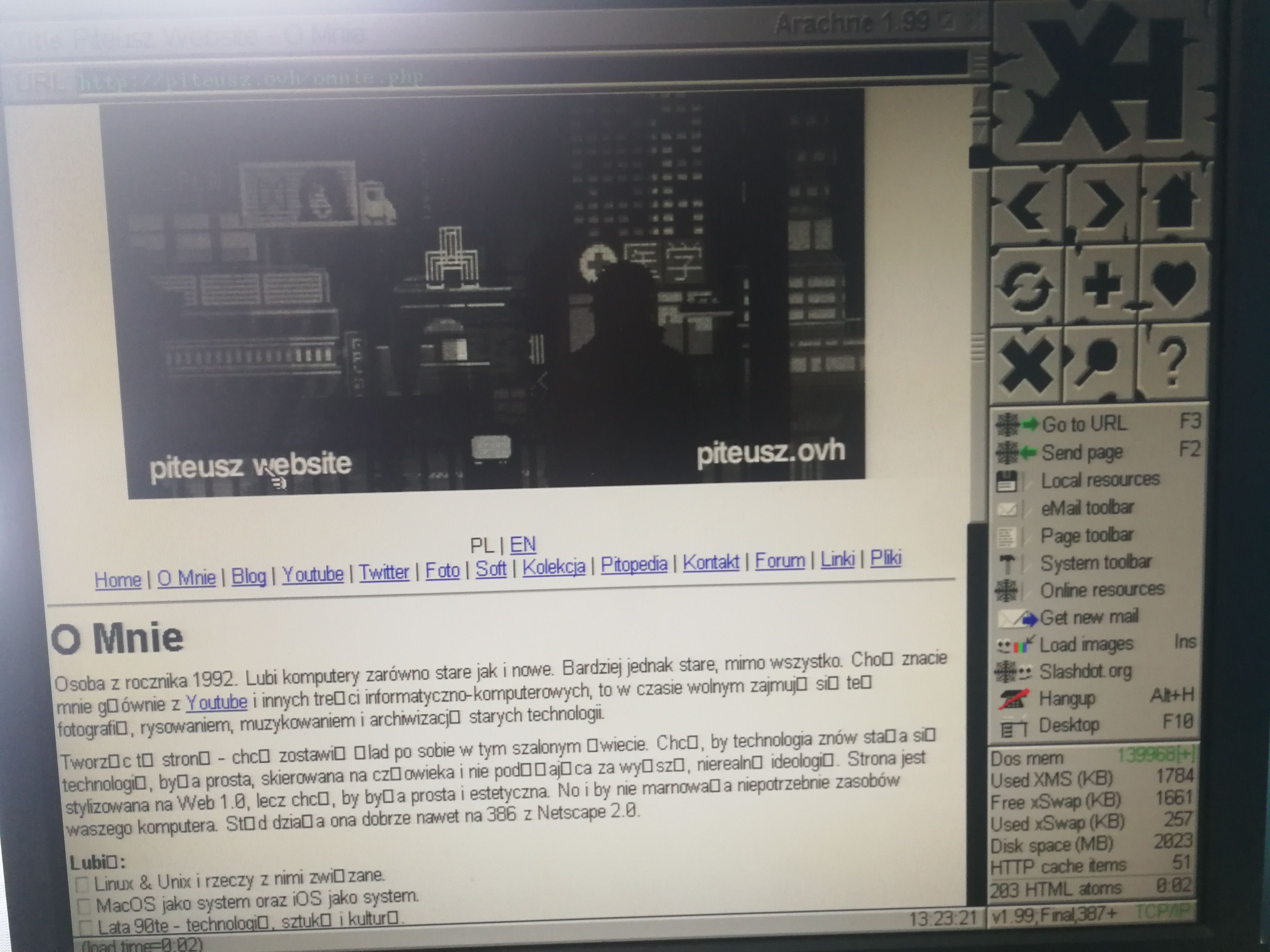

Działająca przeglądarka Arachne ze stroną Piteusza
Działający Arachne
Działający Arachne

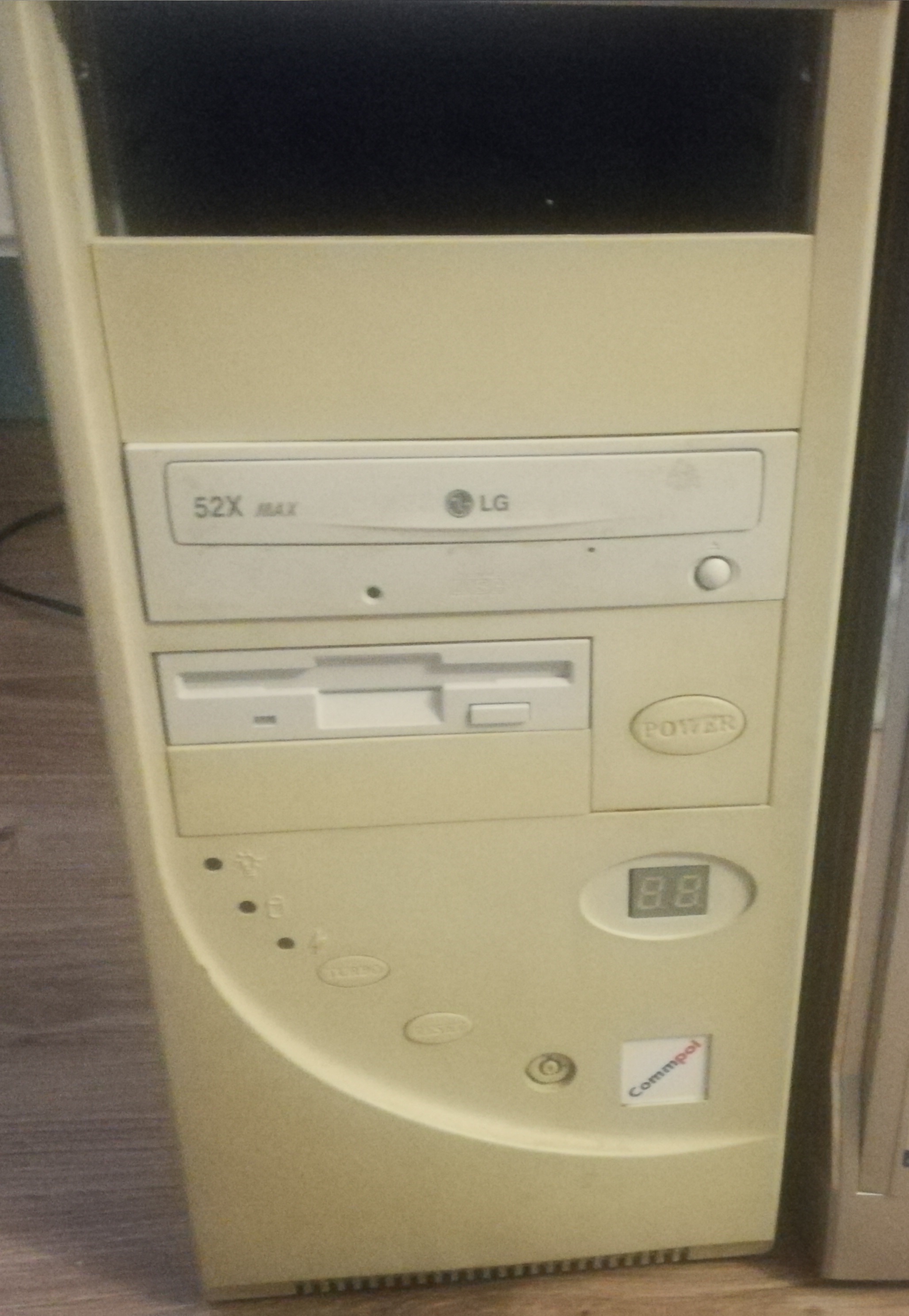

Obudowa w której znajdowała się poprzednia konfiguracja - teraz moja obecna.

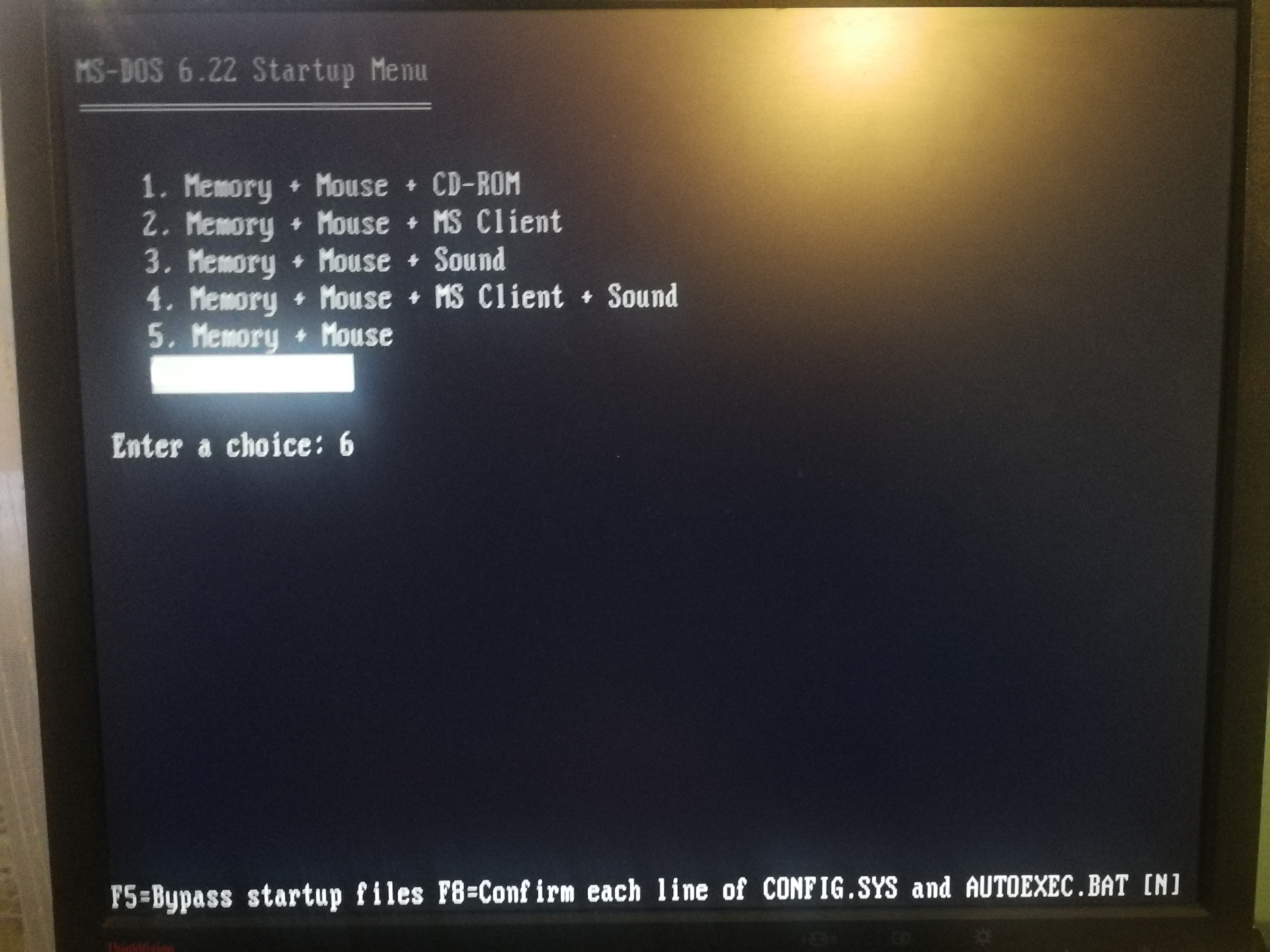

Phil z kanału PhilsComputerLab utworzył takie ładne menu do MS-DOSa - ja postanowiłem je trochę rozbudować tak by dało się poszczególne składniki tylko włączać - pamięć jest przecież drogocenna.
Proste Menu do wybierania konfiguracji
