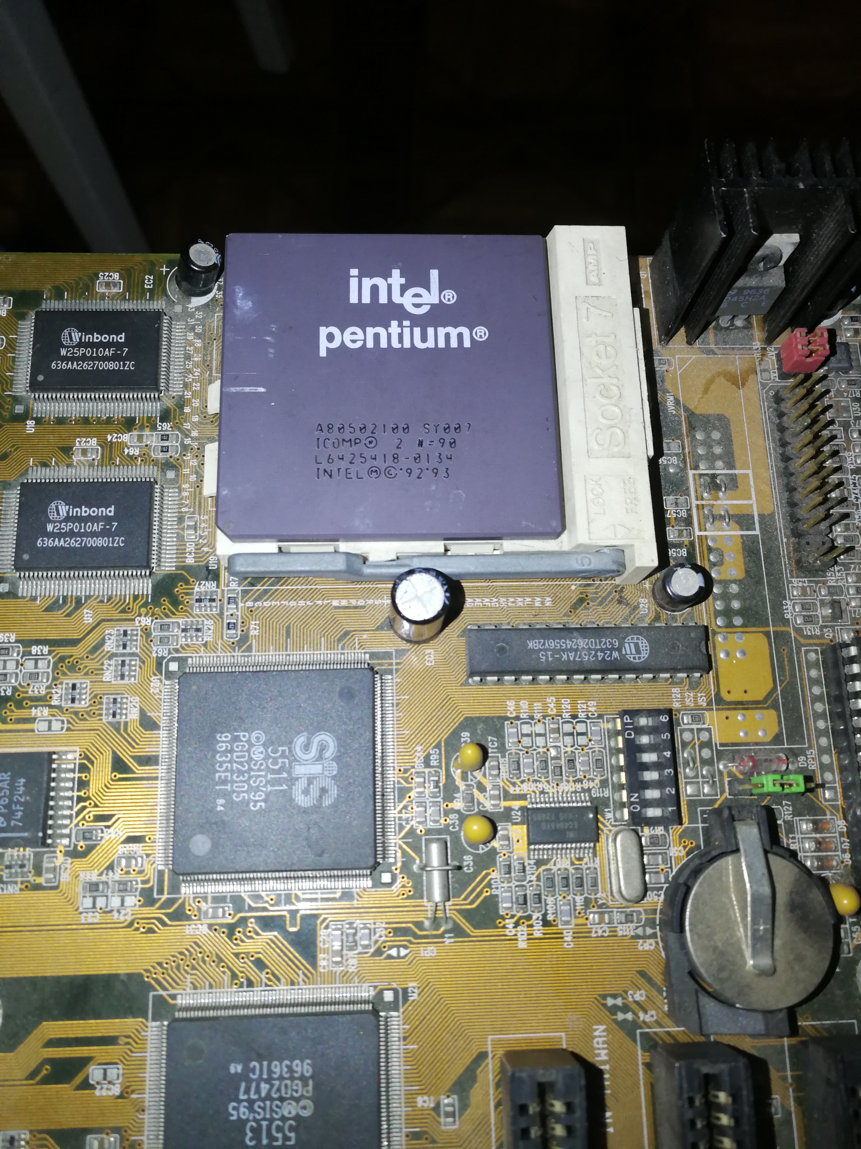

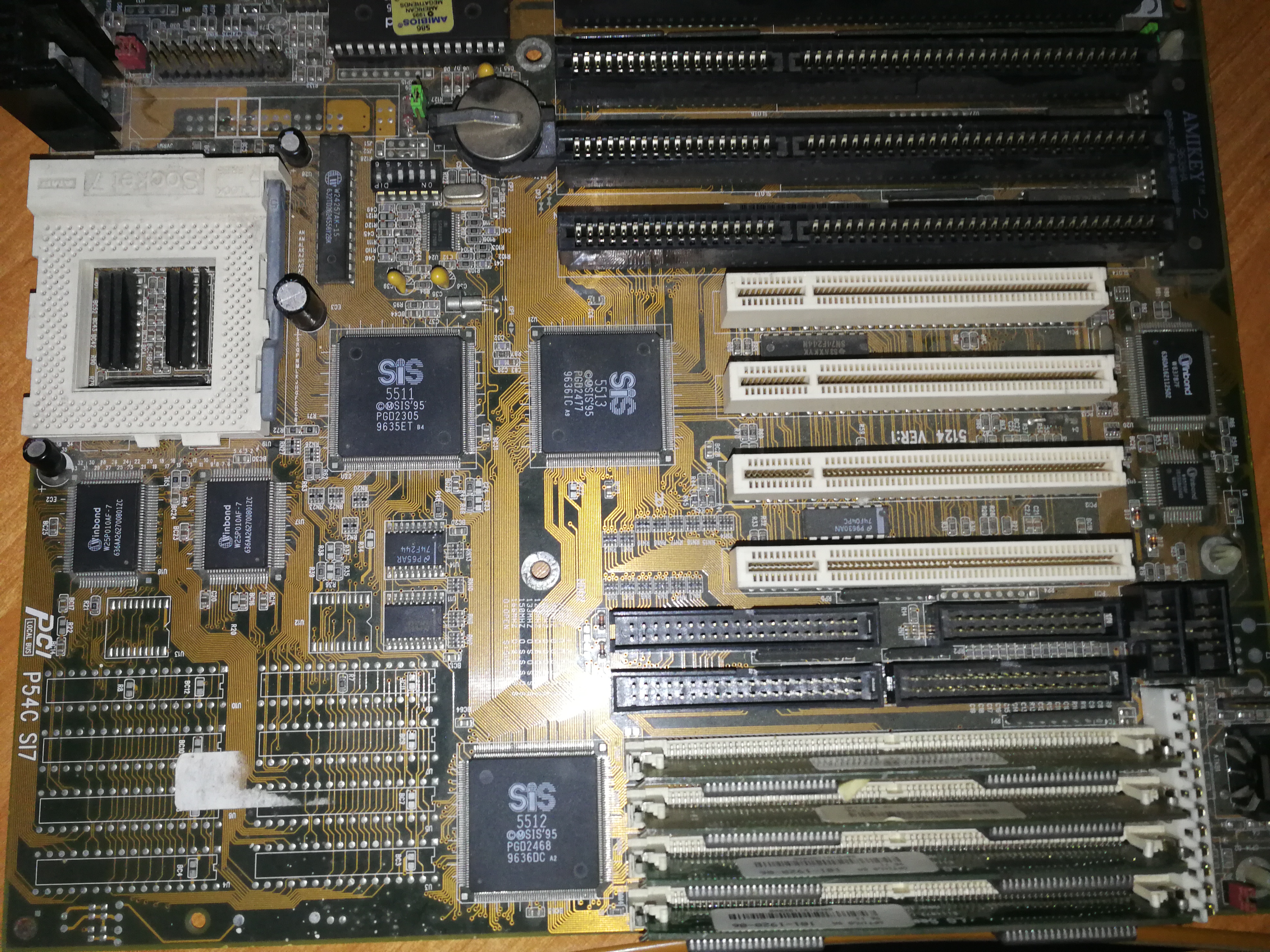

Co forumowicze sądzą o takim przedsięwzięciu? Warto? Jakieś porady macie dotyczące składania takiej maszyny? Chętnie usłyszę opinie i komentarze na ten temat. Dołączam też zdjęcia płyty i procesora (już zamontowanego).
Z uszanowaniem
Płyta główna bez procesora:
Zamontowany już procesor w Sockecie:

Piotr86PL pisze: ↑04 kwie 2022, 21:27Płytę główną AT oznaczoną jako P54C-SI7 (a innych oznaczeń nie widziałem)

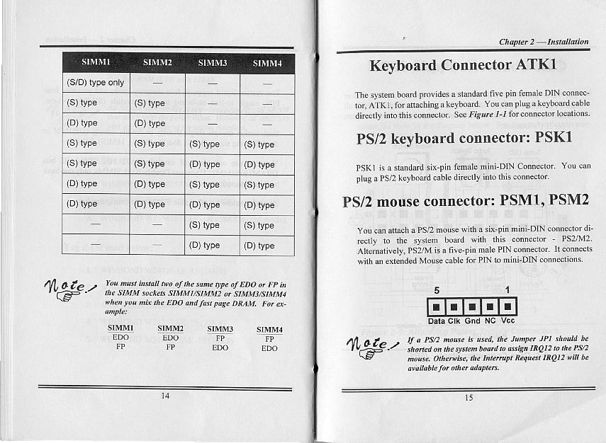

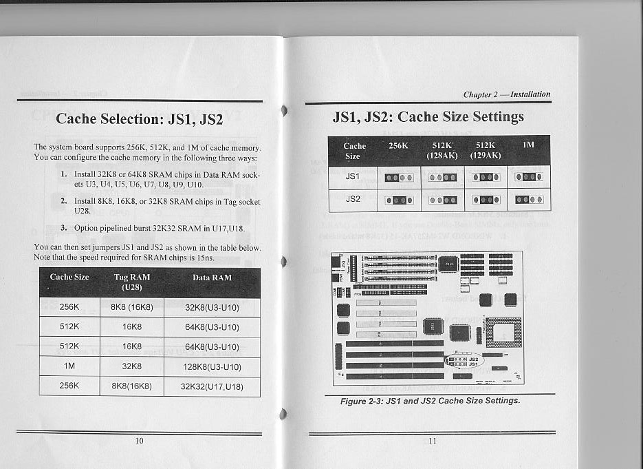

MSI MS-5124 - wg. instrukcji jako najszybszy procesor można dać tu Pentiuma 166. Jako załączniki skany z instrukcji, znalezione w necie:

Jeszcze jedna strona (w osobnym poście, bo mogłem dodać max. 5 załączników do posta).

A i jeszcze w uzupełnieniu do manuala który pokazał Kolega "Cycu" -w/w płyta posiada piny do podłączenia gniazda na myszkę PS2 ( 5 skan) za pomocą konektora na śledziu .

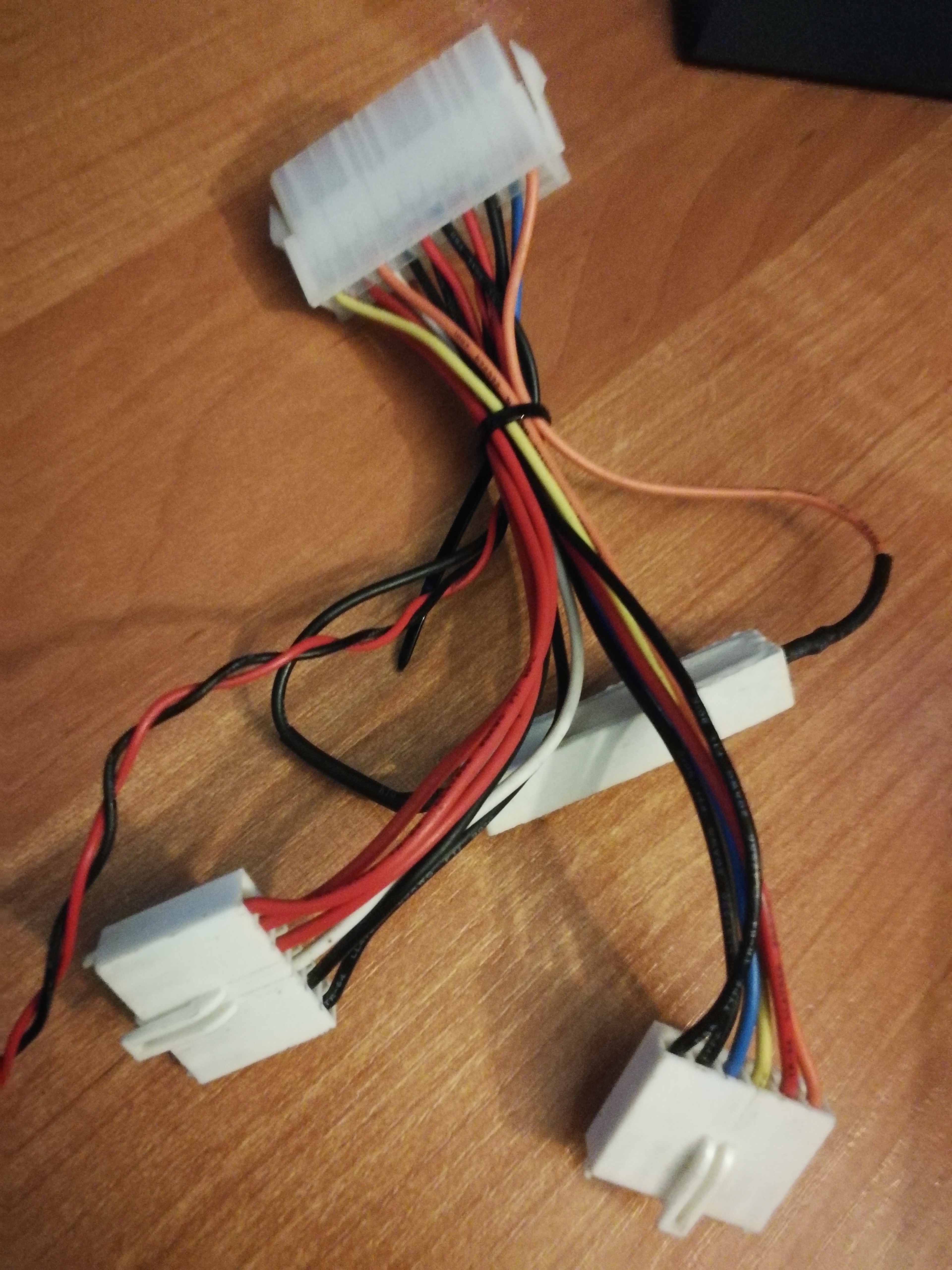

Dziękuję za podesłaną instrukcję. Pomoże mi to przy składaniu. Ogólnie przez te 5 dni niepisania myślałem jak rozwiązać problem z zasilaniem. Myślałem właśnie nad adapterem ATX-AT, jednakże zamówiony przeze mnie adapter z Czech nie został jeszcze wysłany a we wtorek kończy się czas na wysłanie. Z krajów azjatyckich nawet nie chcę zamawiać bo zanim mi przyjdzie to zupełnie o projekcie zapomnę. Myślałem też na zbudowaniem własnego adaptera bo przewody z wtykami P8/P9 mam. Potrzebował bym tylko wtyku ATX żeńskiego - i teraz pytanie czy takie coś można kupić w ogóle (ale nie z krajów azjatyckich). Do tego dochodzi kwestia obciążenia na 3.3V i włącznika do takiego zasilacza. Dlatego też zacząłem zastanawiać się czy nie lepiej kupić/zdobyć najzwyklejszy w świecie zasilacz AT - może one nie są takie złe jak ich malują i nie będą stwarzać większego zagrożenia przy użytkowaniu. Są to też prostsze w konstrukcji zasilacze, więc gdybym znalazł osobę, która zna się na elektronice to może mogła by go łatwiej serwisować. Co o tym sądzicie? Lepszy zasilacz AT czy adapter z ATX na AT? Niemniej zasilacze, które zamówiłem, przyszły i to też nie był zły zakup bo mimo wszystko przydadzą się do innego projektu w razie czego. Co do obudowy to jeszcze mam rozterkę czy być bardziej ortodoksyjny i zdobyć coś starego czy może iść na łatwiznę i kupić nową-używaną obudowę ATXową. Znalezienie starszej, "białej" obudowy będzie trudniejsze. Także nie wiem.

Po 11 dniach zdaję raport. Otóż jak się okazało to w lokalnym sklepie elektronicznym byłem w stanie zakupił gniazdo ATX 20-pinowe wraz z konektorami! Jako, że posiadałem już wtyki P8 i P9, no to wiadomym było co się stanie - zlutowałem sobie własną przejściówkę + przełącznik i rezystor na linii 3.3V dla obciążenia. Uradowany podłączam cały zestaw - zasilacz Fortrona do płyty, kartę graficzną i klawiaturę z przejściówką na DIN, którą otrzymałem od nauczyciela. Naciskam przycisk, zasilacz wprawia wentylatory w ruch (chociaż bardzo ciche one są, przy testowaniu tanim testerem, kręciły się one głośniej) a tu nic - obrazu nie ma. Upewniłem się, że wszystkie jumpery są dobrze ustawione. Kombinowałem z RAMem - wyjmowałem kości, na jednej uruchamiałem i nic. Podłączony głośniczek również nie wydawał żadnych dźwięków. I teraz pytanie - czy płyta jest martwa, czy może procesor jest martwy a płyta po prostu nie piszczy w przypadku uszkodzenia procesora. Zauważyłem, że po chwili układy SiSa się nieznacznie nagrzewają, zaś procesor pozostaje zimny przez ten czas.
Załączam zdjęcie zrobionej przejściówki:
