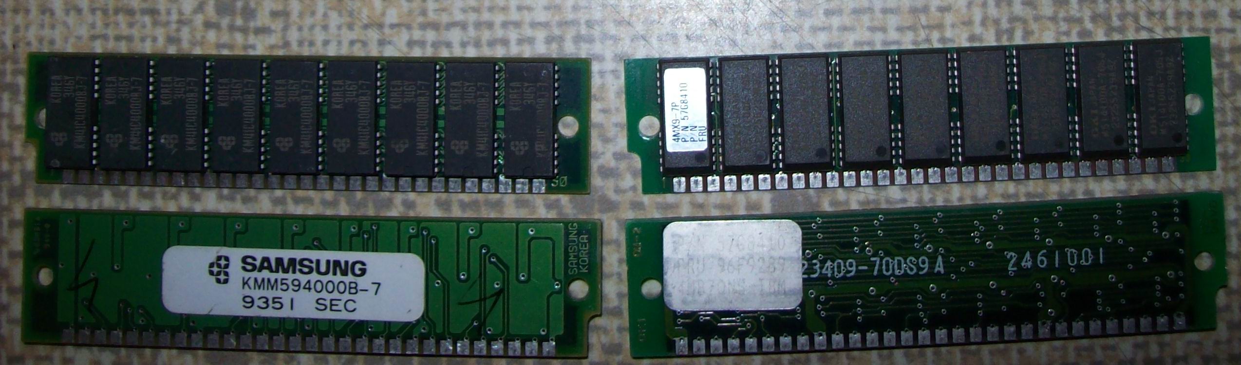

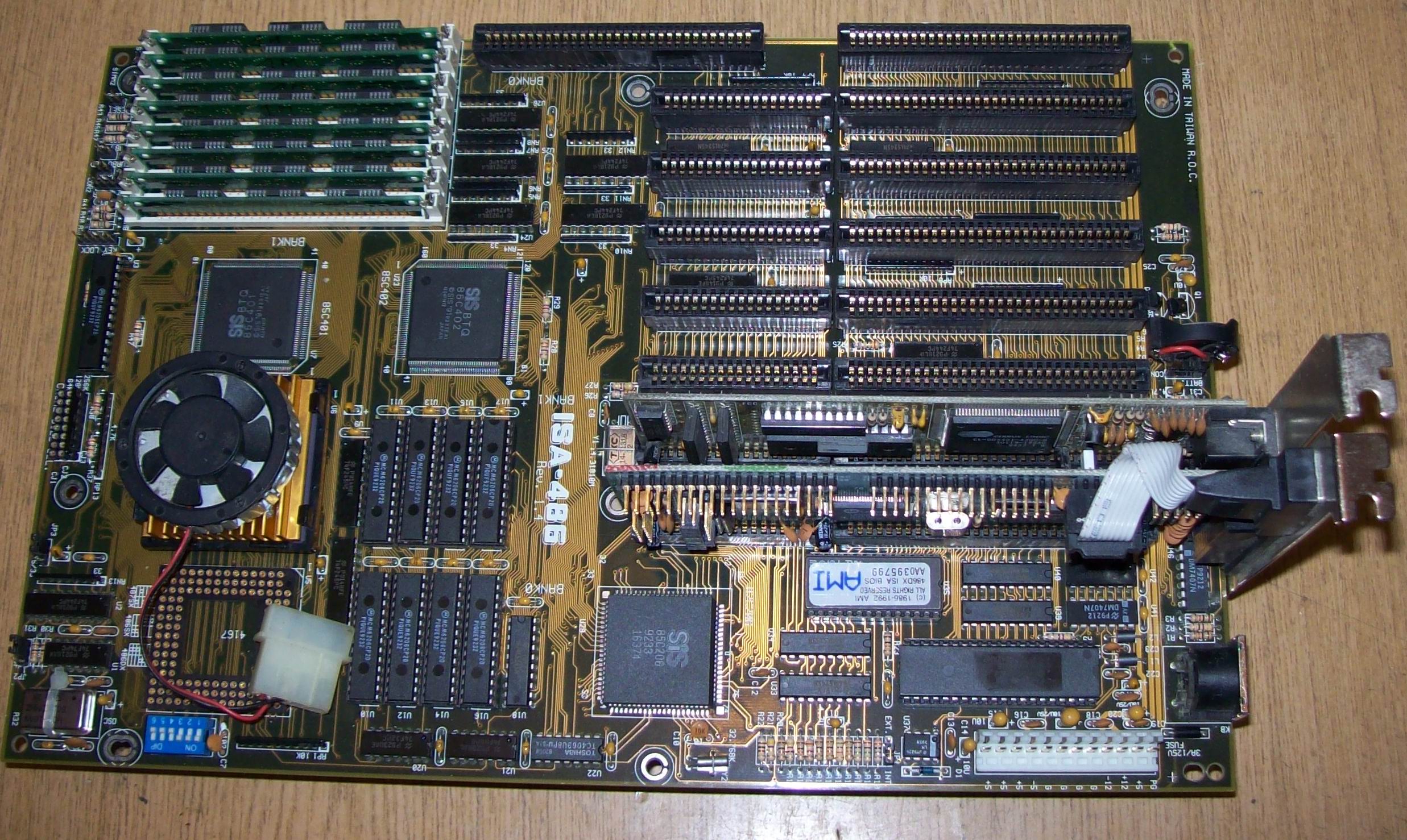

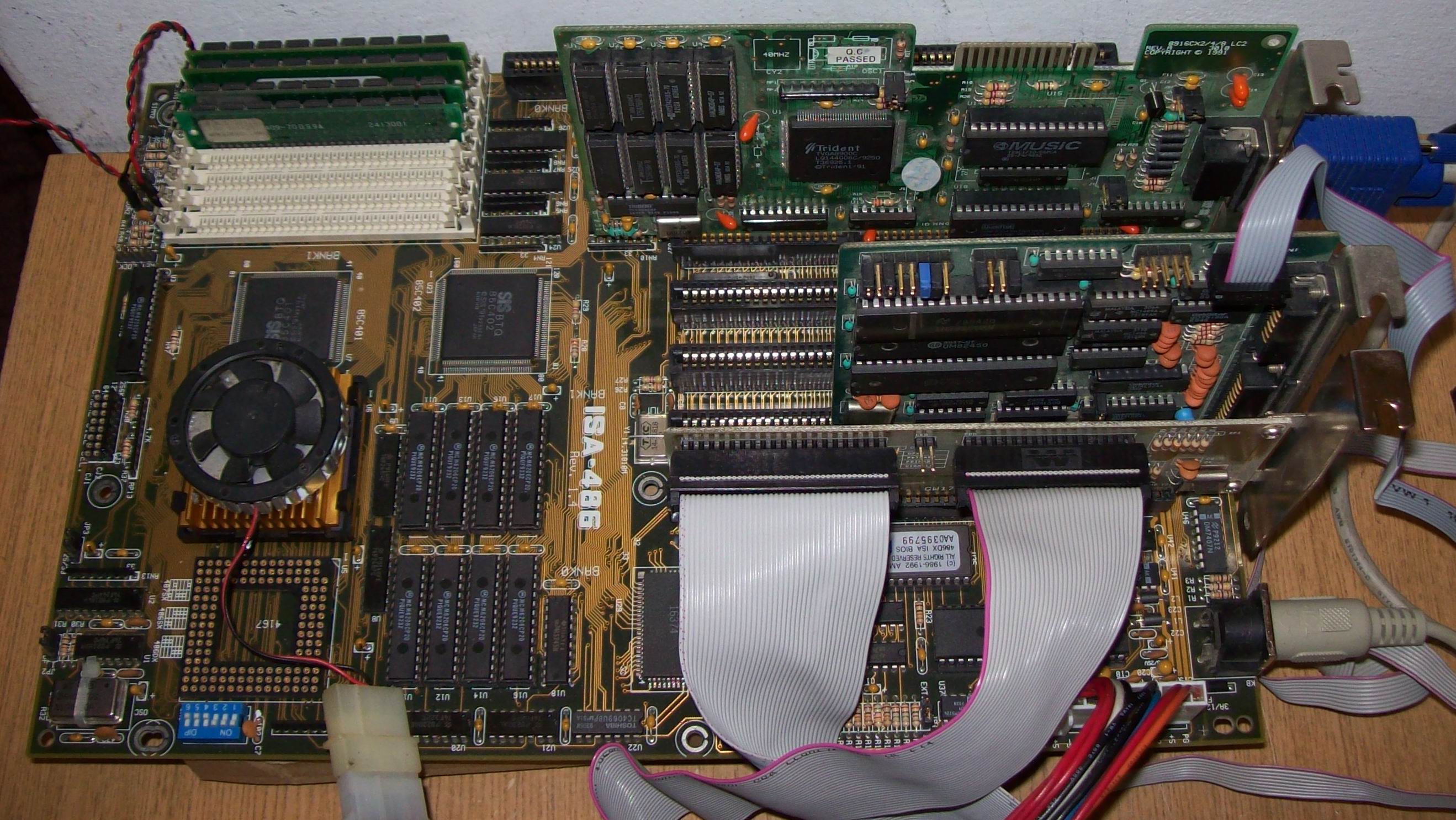

Pamiętacie płytę z procesorem 486/50MHz miała 8 MB (8x1MB), pamięci SIMM 30pin (zdjęcie 1),miała ... bo Chłop się doczytał (ach te pieruńskie Internety :lol: ) że ta płyta "obsłuży" nawet 16MB ,a możliwe że i 32MB :o :shock: .
Tak więc Chłopina przypomniał sobie że ma gdzieś w kuferku moduły (kości) pamięci 4MB (4szt-Samsung i 4szt innej firmy -zdjęcie 2 ,tu po parze pamięci poglądowo ) ,wygrzebał je i szybciutko zamontował 4 szt pamięci Samsung (no co uznana Firma ;) to ,nie jakieś No Name :lol: ).
Załączył zasilacz i ... du...a blada płyta albo nie uruchomiała się ,albo po którymś tam entym uruchomieniu z rzędu (raczej rzadko) startowała pokazując niestworzone i dziwaczne ilości pamięci (np. 2MB -3,5MB-niekiedy 16MB) ,no loteryjka .Wywalono pamięci Samsunga i wstawiono pamięci No Name i sytuacja powtórzyła się jota w jotę :shock: :? .Jako że wiedziałem że pamięci są na 100% sprawne :!: , postanowiłem wymieszać parami pamięci Samsunga i No Name , płyta do poprawnej pracy MUSI :!: , mieć obsadzone 4 sloty pamięciami ,w pierwsze dwa włożono Samsungi ,zaś w następne dwa No Name , załączono zasilanie i płyta ślicznie zliczyła 16MB :D .
Chłop jak wiadomo "Żywemu nie popuści " , jako że miał jeszcze 4 wolne sloty pamięci ,zamontował resztę modułów w tej samej kolejności (taki cwaniaczek :lol: ) ,załączył zasilanie a płyta zliczyła ...16MB pamięci :? Na nic się zdały próby mieszania i przekładania modułów wynik się nie zmienił ,tak więc zostawiono te 16MB ,testowo zainstalowano DOS+NC+WIN3.11,wszystko bezproblemowo .Płyta w tej konfiguracji na zdjęciu 3 .

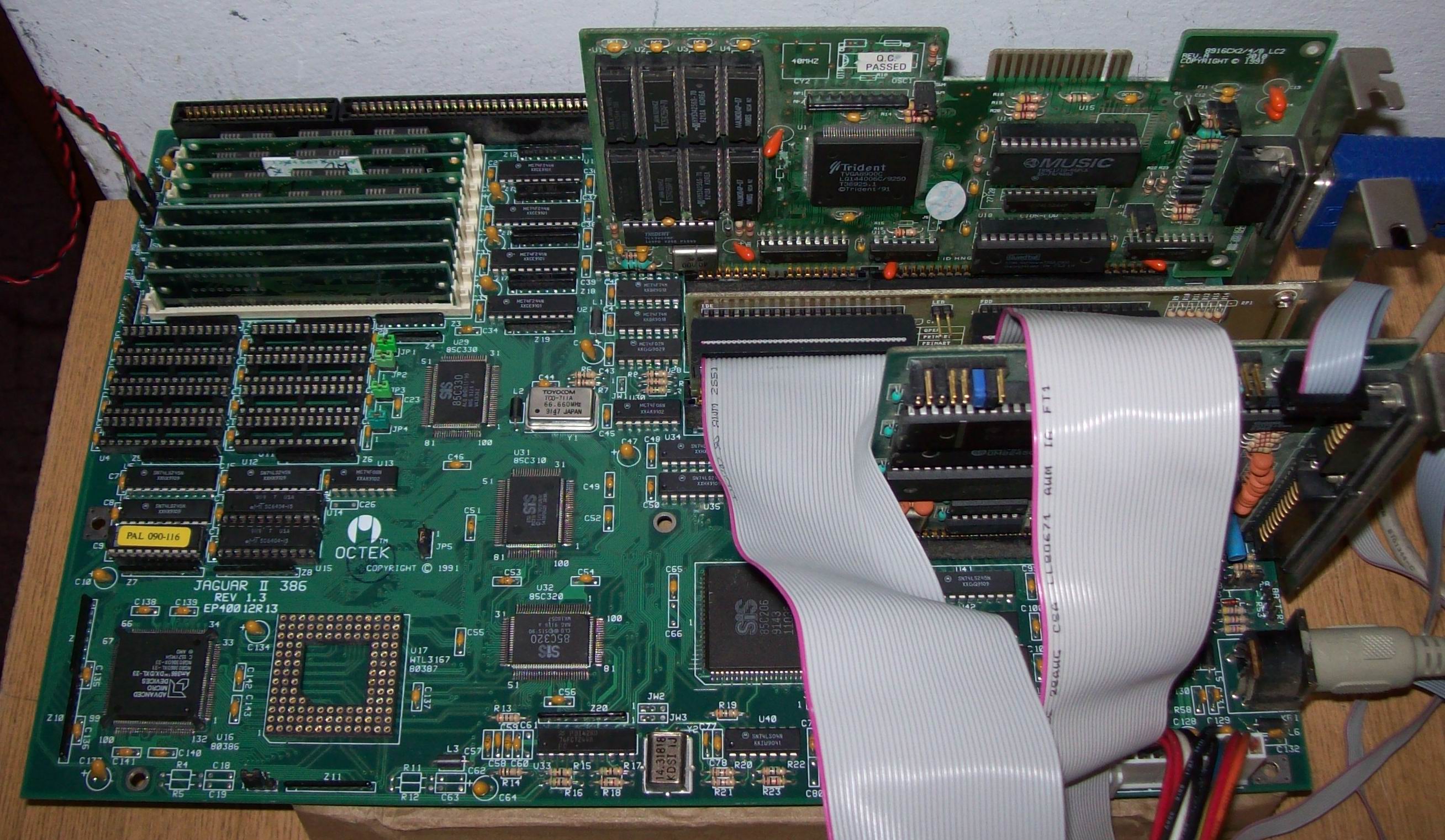

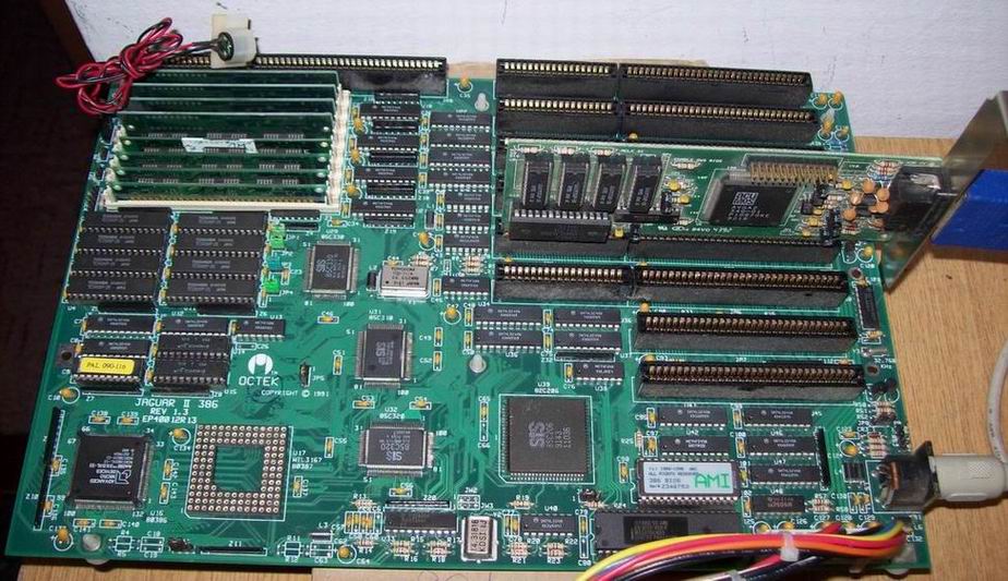

Pamiętacie płytę OCTEK JAGUAR II :?:
Z tego tematu : https://starykomputerforum.piteusz.ovh/ ... 1&start=30

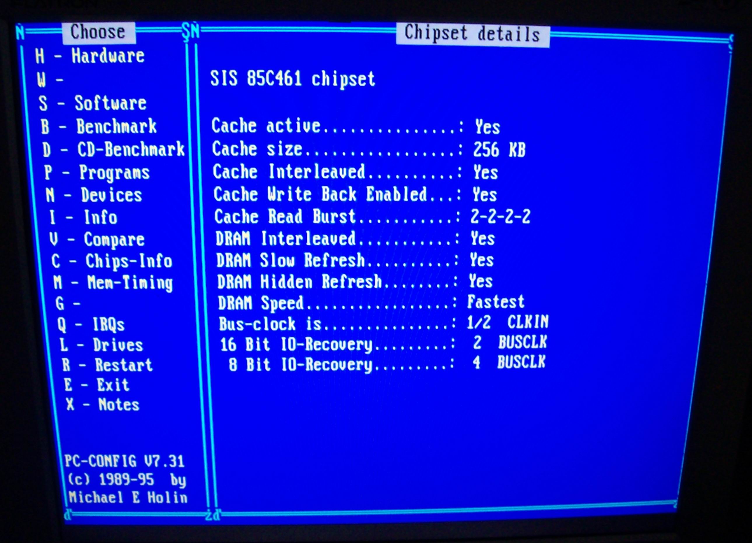

Otóż Po uruchomieniu jej (no "odpaliła") ostawiłem ją do pudełeczka i tak sobie leżała ;) .Jako że mam zamiar zbudować "Prawdziwy DOS Machine -Jak najbliżej ideału" ( szczegóły w w/w temacie ) ,jedną z płyt z procesorem 386 która wziąłem na tapetę jest ten JAGUAR II .Po podłączeniu osprzętu ,rozpocząłem instalację DOS ,jakie było moje zaskoczenie gdy instalacja zawiesiła się na samiutkim początku :o :shock: .Cuda Typu : podmiana dysku ,pamięci ,FDD, Karty graficznej ITP..nic nie dały :oops: ."Chłop mądry po szkodzie " :lol: zaczął szukać porad i Manuala po "Internetech",łatwo nie było ,ten typ płyty nie jest (nie był) popularny ,ale po ciężkich "bojach udało mi się "dorwać " coś na kształt manuala (raczej to pisana instrukcja) i tam po doczytaniu okazało się że ... :o . Jeżeli zamontuje się pamięci SIMM od 4 i więcej MB (max dla tej płyty to 8MB) ,bez dodatkowego rozszerzenia ,to ma ona Auto konfigurowalną pamięć dla procesora na poziomie 256KB z owej pamięci SIMM (buforuje odpowiednią ilość pamięci dla CACHE ) i należy wymontować pamięci DIP z płyty (te w bankach obok pamięci SIMM ) . Tak też uczyniłem i problem zniknął :P ,tak DOS+NC+WIN3.11 bez problemu zainstalowały się i co najważniejsze zaczął działać przycisk TURBO ,obniżając taktowanie procesora do ~18 MHz (z 33 MHz) :D .
Płyta stan początkowy .Pamięci CACHE (DIP) ,są w podstawkach (to te 8szt.obok slotów modułów SIMM).
Płyta po usunięciu Pamięci DIP (CACHE)
Z programu PC -CONFIG  .Pamięć CACHE

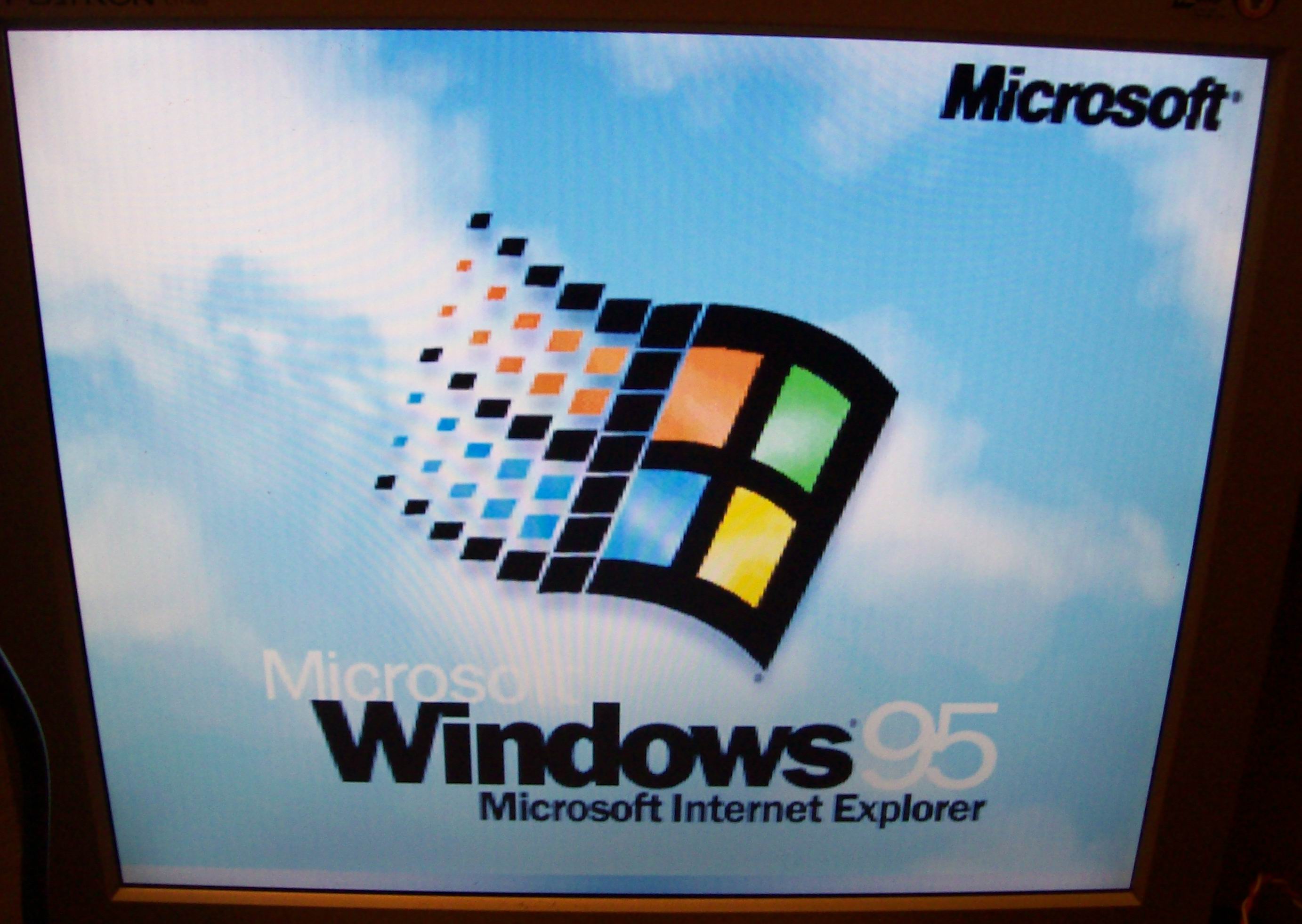

No i Chłop se narobił koło d...y , zamarzyło mu się na tej konfiguracji ( ta płyta z 16MB RAM + Karta graficzna na ISA 1MB +HDD 1GB Seagate ,potem 1,5 GB WD) WINDOWS 95 :evil: .Moi Drodzy darujcie sobie WIN 95 Na takich konfiguracjach :cry: , pominę już to że tak stara płyta nie widzi HDD większego jak 504 MB :o (da to się obejść ;) ) to instalacja trwała 3 GODZINY :!: :o :shock: :cry: :twisted: .Potem problemy z instalacją sterowników , WIN (Groza) 95 jest znany z "przyjaznego" sposobu konfiguracji :lol: :cry: ,to potem :twisted: podkusił mnie żeby zainstalować Service Pack :x .Orzesz KU....A dopiero zaczęło się dziać najpierw ponad 2 godziny rozpakowania i instalacji ,potem bootowanie systemu wydłużyło do jakiś 3~4 minut :shock: ,zaś okna otwierały się po 5~8 sekund , ustawienie pulpitu to 800x600-256 kolorów :shock: , (Przypomniało mi się jak na "Gołej" Amidze 600 -1MB "upiększyłem" Workbench o wszystkie możliwe dodatki i programy ,jak ktoś miał styczność to będzie wiedział :) ) .Płyta z CD bootowała się z 3~4 minuty .Okienka rysowały się (z namaszczeniem i namysłem ) pomalutku i dostojnie :!: .Praca w tych warunkach była poprostu niemożliwa .Wrócimy do : DOS+NC+WIN 3.11 :lol: i będziemy :D .
Gwint 95 instalujemy w/g Mnie na czymś co ma od 100MHz w górę (chodzi o 486) ,lub Pentium .
A i jeszcze Płyta musi posiadać własne gniazda na napędy IDE ATA :!: Karta I/O NIE DA SZANS na jakąkolwiek rozsądną pracę z tym "SYSTEMEM "

Komputer "siedzi w budzie" . Instalacja rozpoczynana jest z dyskietki startowej WIN 95 ,dysk ma stworzoną partycję przez FDISK (504MB) i sformatowany poleceniem FORMAT C: z tej dyskietki ,partycja oczywiście aktywna ;) .Potem wymieniam dyskietkę na startową z WIN 98 (ta z win 95 nie posiada sterownika do CD ROM :oops: ) , po restarcie wybieram :"Uruchom z obsługą CD ROM " ,oczywiście w CD włożona jest płyta instalacyjna WIN 95 ,po zabootowaniu dyskietki i zainstalowaniu sterowników do obsługi CD ( w tym wypadku jest to napęd E ) , wskazuję napęd > E , potem SETUP i zaczyna się instalacja na dysk twardy .Płyta Oryginalna .
Płyta instalacyjna WIN 95
Tak wygląda ekran startowy
