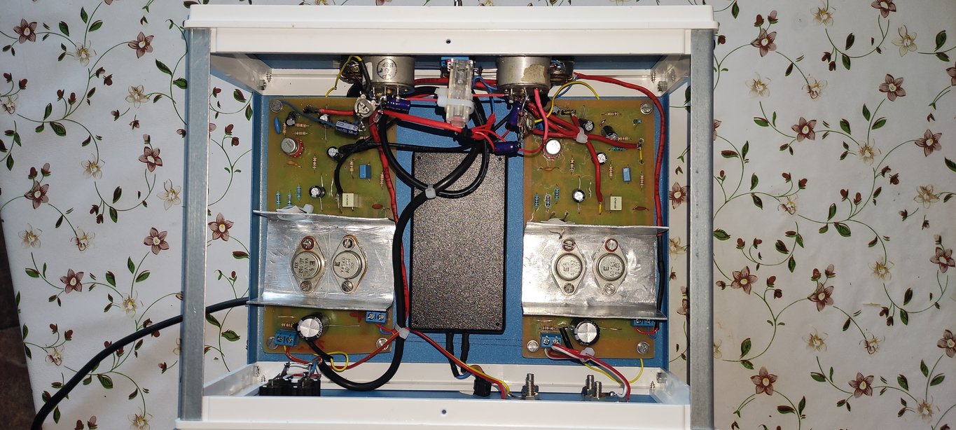

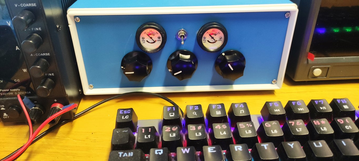

Jeszcze takie coś zrobiłem, konstrukcja wzmacniacza oparta na rozwiązaniach z czasów Beatlesów , stosowano to w radiach samochodowych, wszystko sam robiłem.
Tutaj więcej mocy, bo 5W na kanał.

Oba wzmacniacze to wzmacniacze pracujące w "audiofilskiej" klasie A, nie AB jak domowe wzmacniacze, czy też "cyfrowe" badziewie w klasie D, jakim napchany jest nowy sprzęt.
Lampowe czy tranzystorowe układy tego typu pobierają tyle samo prądu przy maksymalnej głośności, co przy całkowitej ciszy na wejściu, są przez to nieekonomiczne, marnują energię elektryczną i zostawiają "ślad węglowy".
Dlatego zostały wyrzucone ze "zwykłego" sprzętu, zostając tylko w sprzęcie dla bardzo majętnych ludzi.
A jak to gra?
Ano gra specyficznie, bardzo ciepłym dźwiękiem, tranzystorowy brzmi jak stare radia samochodowe z lat 1960-1974, brzmienie bardzo podobne do lampy, bogate w harmoniczne.....teoretycznie to bardzo złej wzmacniacze, praktycznie idealnie pasujące do ludzi obdarzonych słuchem muzycznym.
Lampowy gra jak radio u Babci, takie z zielonym "oczkiem magicznym", to to właściwie wzmacniacz takiego radia, ale w wersji stereo i pozbawiony uciążliwego buczenia 50Hz, które było kiedyś słyszalne z powodu fatalnego stanu elektrolitów w zasilaniu i byle jak prowadzonej masy.
Zresztą wielu kojarzy stare, buczące wzmacniacze na dworcach PKP czy PKS, tudzież zużyty sprzęt na apelach w małych szkołach, gdzie lampowe wzmacniacze były powszechnie za czasów, gdy do tych szkół chodzili dzisiejsi ludzie 40+.
Z tym lampowym, to z głupoty spaliłem transformator i zniszczyłem lampę, reszta poszła "od kopa", nie sprawiając problemu z uruchomieniem.

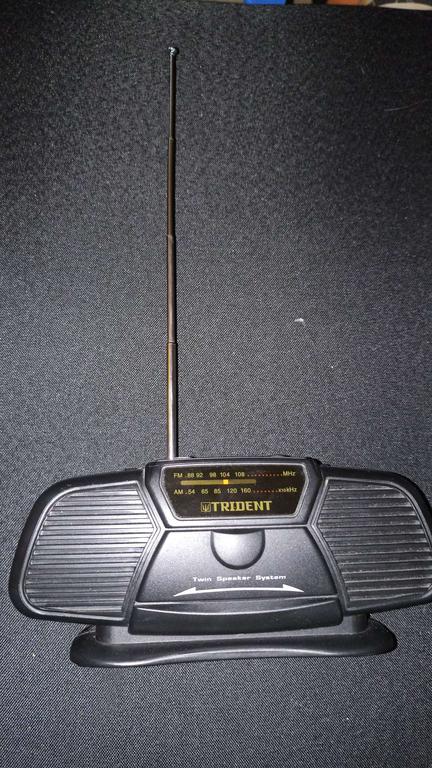

Takie oto radyjko na baterie marki Trident. Dostałem je od babci na dzień chłopaka 8-). Jak dla mnie, bardzo fajnie gra i jest dobrej jakości. Żeby nie było, jest stare, a nie nówka sztuka nie śmigana :P.
