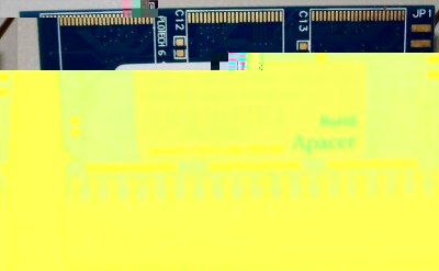

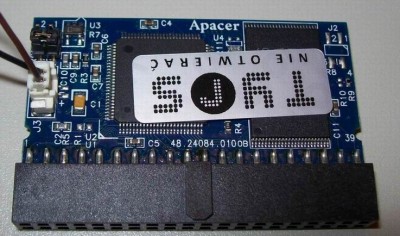

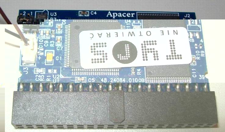

Ciekawy temat ,tak więc ja osobiście nie używałem karta CF/SD poprzez adapter czy z slotu czytnika jako zamiennika dysku twardego ,używałem i to z powodzeniem kart FLASH z złączem IDE 3.5" (40 pin) ,jako zamienników dysków (takiej jak na zdjęciach , co ciekawe można ją używać jako Master lub Slave ,ma zworkę ,zasilana 5V ) ,największą jaką kupiłem i używam do tej pory w komputerze (od ponad roku to 1024 MB zainstalowany jest WIN 98 ,pracuje bez problemu (śmieję się że w Retro mam SSD) . Może Autor poczyta ,podam dwa linki do fachowych dyskusji na innym forum ,(może mi Admin łba nie urwie ,powinniśmy uczyć się wszak od Mądrzejszych i bardziej Doświadczonych od Nas ):

Widzę na Allegro takie pamięci flash ale większość ma gniazda IDE montowane od góry, czyli, prawdopodobnie karta SD zamontowana w adapterze by działała (technicznie to pewnie jest prawie to samo).Dariusz 64 pisze: ↑17 lis 2018, 19:13Witam .xp234 pisze: ↑17 lis 2018, 18:20 Tak się tutaj zapytam, czy jak na karcie CF/SD zainstaluję np. XP (i oczywiście wyłączę w nim indeksowanie i inne usługi tego typu) to taka karta ma szansę działać bez problemów? czy to nie będzie możliwe?

No tak ,są to 44 pin IDE ,ale ich pojemność to 512 MB . Niech Kolega się wstrzyma z kupnem ,jak rozumiem to potrzeba do w/w laptopa dysk IDE 44pin (2.5") ? Gdzieś taki mam zbędny w swoich "rupieciach" ma chyba 15GB ,pozwoli Kolega że się rozejrzę kwestia około godzinki ,jak go znajdę i sprawdzę (bo leży na pewno z dwa lata ) to chętnie Koledze go sprezentuję (wyślę) .Proszę o cierpliwość .
