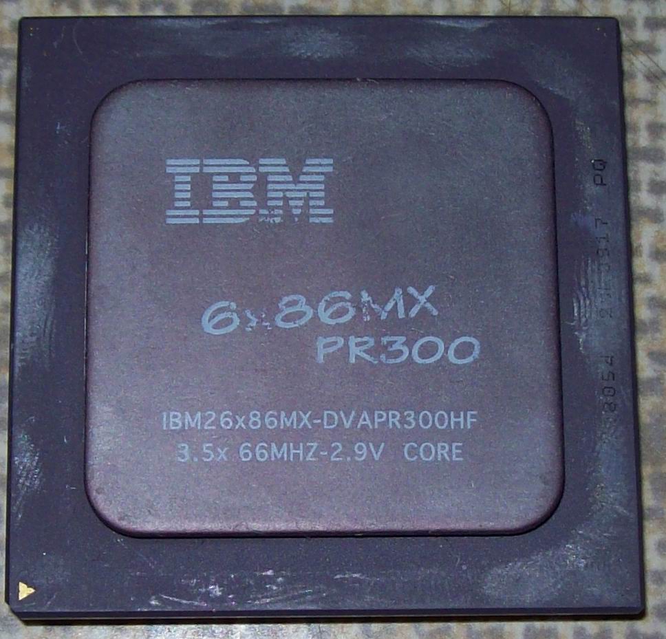

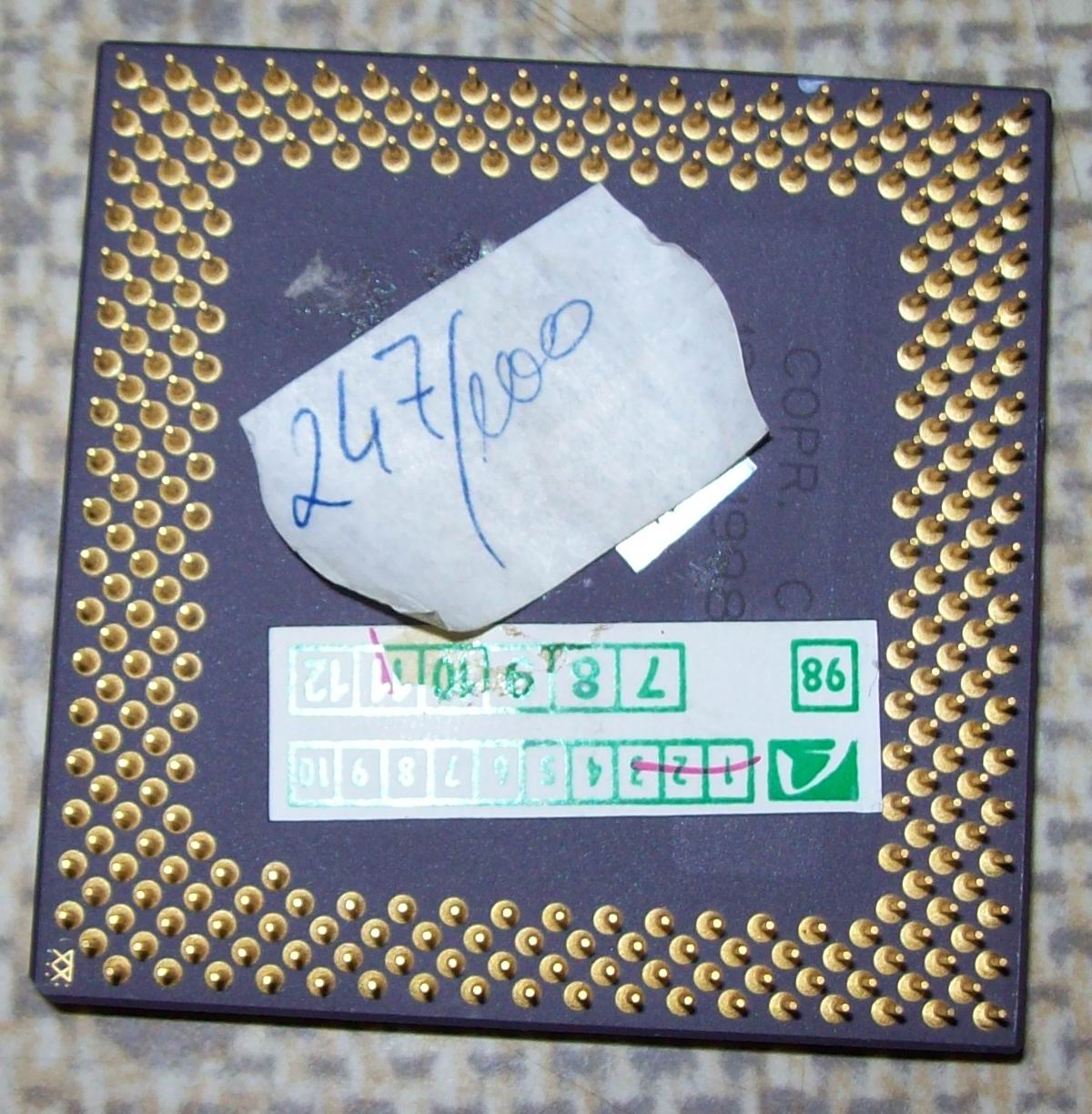

Posiadam taki procesor jak na zdjęciach poniżej ,problem jest taki że nie mogę uzyskać nominalnego taktowania czyli żadna z płyt (a mam ich kilka ) nie widzi w/w procesora jako PR300 i mimo poprawnego zworkowania i manipulowania napięciem procesora nie chce (nie może ustawić poprawnego taktowania (3,5x66MHZ -233MHz) :o .Procesor maniacko ustawia ( prezentuje )się jako : PR266 czyli 2,5x83MHz :shock: ,mimo że ustawiony jest na szynę 66MHz ,ciekawa jest też tylna strona w/w procesora gdzie ktoś (nie ja) nakleił taką naklejkę :o ,247/100 ,ja odczytałem to że w/w procesor pracował na szynie 2,5x100MHz ,dodam że na jednej z płyt sprawdziłem wszelkie możliwe kombinacje szyn i mnożników i faktycznie w/w procesor bez problemów pracował nawet jako 250MHz , chcę jednak mieć oryginalny procesor z jego fabrycznymi ustawieniami ,a nie "unknown", z jakimś tam taktowaniem ,nawet wyższym :? .
Po przeglądnięciu opinii i porad w sieci ,przeczytałem że mogę mieć "podróbę" :?: :o bo w tamtych latach "fałszowano" procesory :? Czy ktoś może mi pomóc to ogarnąć , lub spotkał się z takim przypadkiem :?:

Ja osobiście słyszałem takie przypadki tylko z opowieści. Ten wygląda na oryginał - poprawne kody po prawej stronie, jak i pod naklejkami wszystko jest ok. Trzeba brać pod uwagę, że wiele osób mogły mieć również problemy z odszyfrowaniem, na jakim taktowaniu działa ten procek. w procesorach IBM niestety to był standard (w wielu PowerPC też tak się działo - IBM robił straszny bałagan w modelach, przez co potrafi być wiele tak samo oznakowanych procesorów, które mają inne taktowanie). IBMowe procki x86 były wybitnie niepopularne, przez co nikt do nich szczególnie się nie przykładał. Polecam po prostu stosować najniższe działające taktowanie. To jedyna opcja w takiej sytuacji. A i szukać jakiegoś speca od procków IBM. Sam z ciekawości poszukam osoby, która może się na tym znać :D

Przed chwilą uruchomiłem go na ustawieniach 3x83MHz -250MHz oraz 3,5x75MHz-266MHz ,system WIN 98 nie wykazuje żadnych nieprawidłowości ,ani przy uruchomieniu ani w podstawowych funkcjach .Dziwi mnie że ten egzemplarz ma takie szerokie "spektrum " i możliwość działania na właściwie dowolnych ustawieniach ,a nie chce pracować w ustawieniach domyślnych ,na których powinien działać :!: :x :?
No i jeszcze to że pracuje na szynie 100MHz to chyba jakaś "dewiacja" :shock: :o :?
A jeszcze :
Używam pamięci SDRAM 100MHz i szynę PCI mam ustawioną na "sztywno" jest taka zworka na płycie na której teraz testuje w/w procesor (33MHz).
