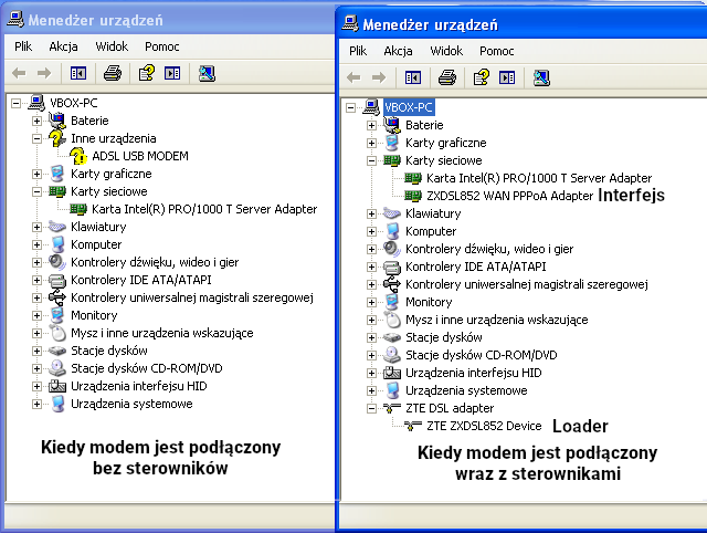

Najpierw należy zainstalować sterowniki, jeśli pierwszym naszym krokiem będzie podłączenie urządzenia to mogą zostać śmieciowe wpisy, przez które sprzęt się nie odpali. Kiedy podłączymy nasz wtyk USB do pieca, uprzednie obracając go o 3 razy o 180 stopni, pierwsze co zobaczymy w Menadżerze urządzeń będzie "ADSL USB MODEM", który bardzo szybko zamieni się w "ZTE ZXDSL852 Device". Jest to nasz tzw. Loader, przez który wgrywany jest firmware do RAMu. Kiedy to się stanie naszym oczom ukaże się pozycja o nazwie, która już coś mówi, czyli "ZXDSL852 WAN PPPoA Adapter" (zamiast PPPoA może też być PPPoE - zależy od instalacji sterowników modemu). Jest to nasz interfejs sieciowy przez który przechodzi cała transmisja. Połączenie PPP realizowane jest poprzez moduł PPP systemu, gdyż modem widziany jest jako osprzęt ISDN. Numer telefonu może być w tym przypadku dowolny.

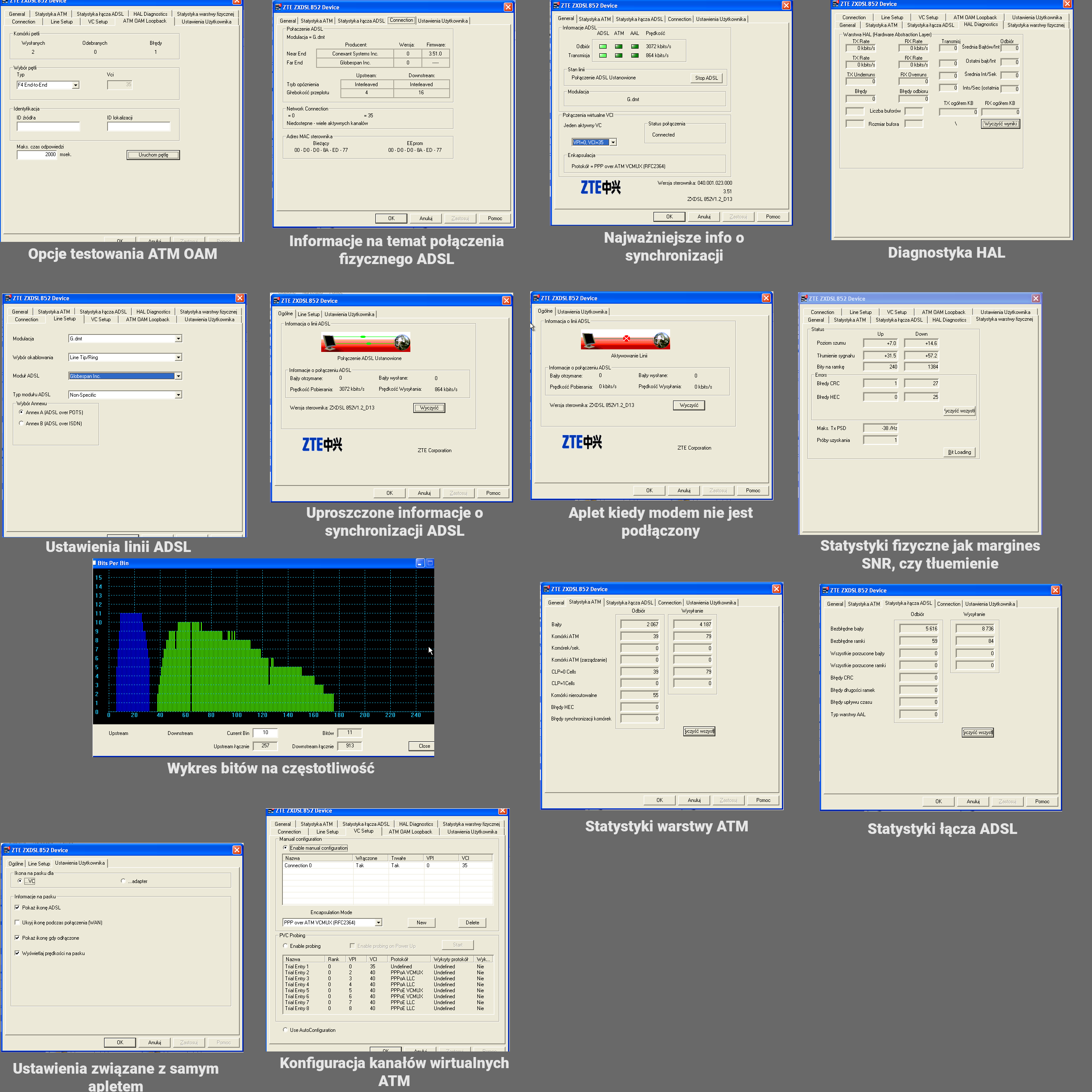

Wraz z potrzebnymi sterownikami dołączany jest też program konfiguracyjny w formie apletu do Panelu Sterowania. Niech was nie zmyli ubogość opcji. Po wciśnięciu kombinacji ALT + P, program ujawnia swoją potęgę. Oprócz możliwości zatrzymania synchronizacji (co nie umożliwiają nawet dzisiejsze modem-routery), aplet pozwala nam na sprawdzenie stanu działania warstw ADSL, ATM i AAL - czy wysyłają i odbierają dane. Możemy nawet ustawić dodatkowe kanały PVC, sprawdzić statystykę ADSL, ATM, warstwy fizycznej, a nawet wyświetlić wykres ilości bitów przypadających na daną częstotliwość. Jest to więc sprzęt o dużych możliwościach jednak niestety uruchomimy go tylko na 32-bitowych systemach.

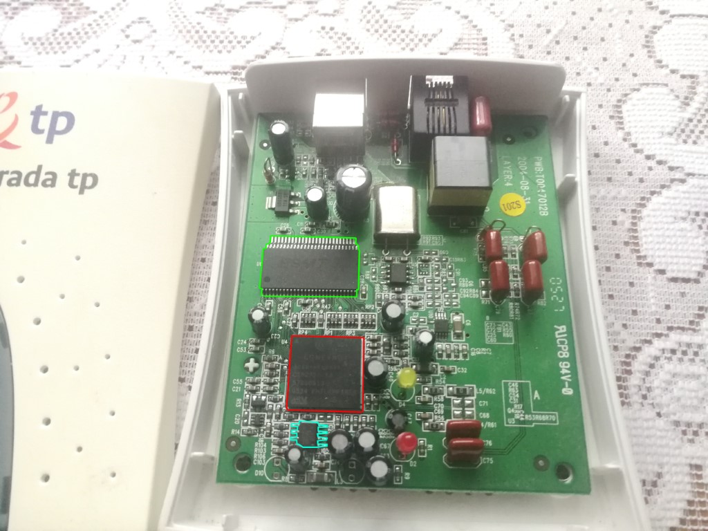

Dobra to teraz otwórzmy skorupę tego urządzenia i zobaczmy co kryje wnętrze. Całość trzymana jest przez cztery śrubki, które chowają się pod nóżkami antypoślizgowymi. Czym prędzej, więc odkręciłem je i otworzyłem obudowę, aby ujrzeć cały układ odpowiedzialny za działanie sprzętu. W oczy rzucają się takie elementy jak transformator, który stanowi element sekcji zasilania, czy rezonator kwarcowy oraz inne elementy obsługujące linię telefoniczną, jednak to co interesuje nas najbardziej to te trzy elementy zaznaczone na zdjęciu.

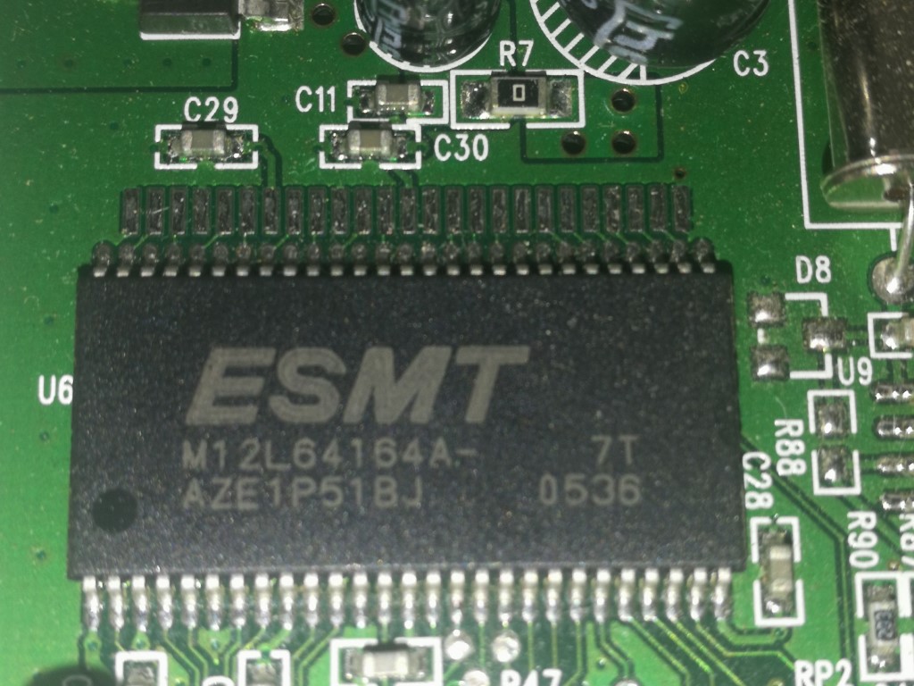

Pierwszy od góry moduł to pamięć DRAM ESMT M12L64164A, która ma pojemność 8 MB. Jej zadaniem jest przede wszystkim przechowywanie firmware-u, który wykorzystywany jest przez główny chip. Może również pełnić rolę bufora danych pomiędzy układem ADSL a komputerem.

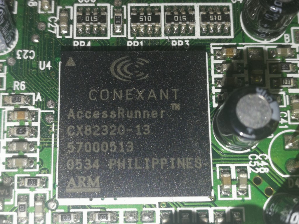

Następny większy i bardziej kwadratowy scalak to serce całego urządzenia. Jest to chip Access Runner firmy Conexant, model CX82320. Jako ciekawostkę mogę powiedzieć, iż seria ta została sprzedana firmie Ikanos Communications w 2009 roku, wraz z całą linią urządzeń dostępu szerokopasmowego. Biegacz Dostępu odpowiada za częściową komunikację na linii komputer-dslam, ponieważ pozwala jedynie na ustanowienie połączenia ATM z centralą, czyli synchronizuje się. Drugą część komunikacji obsługuje sam system operacyjny, który enkaspuluje pakiety IP w pakiety Point-to-Point Protocol, które trafiają do modemu. Access Runner obsługuje również warstwę fizyczną, czyli potrafi odbierać i wysyłać sygnały przez linię telefoniczną. Conexant reklamuje swój chip jako jedyny w swoim rodzaju, gdyż w przeciwieństwie do innych rozwiązań, ten większość operacji związanych z warstwą adapcyjną AAL5 wykonuje na poziomie sterowników. Jak się okazuje inne modemy USB również część zadań pozostawiają sterownikom, dlatego też tak trudno było je uruchomić na Linuxach. Do maćków były zwykle dedykowane drivery (akurat Access Runner ich nie miał). Firmware podobnie jak w innych modemach działa za pomocą dwóch trybów: PPPoA implementuje AAL5 już w komputerze, jak już było mówione; PPPoE implementuje stos IP w modemie. Większość sterowników na Linuxa potrafiła zaimplementować jedynie opcję pierwszą. Ciekawostką dotyczącą firmware-u jest to, iż działa pod kontrolą system VxWorks od Wind River Systems. Samo oprogramowanie znajduje się w pliku CnxEtU.sys, który można znaleźć w paczce ze sterownikami. Z tą też informacją kończymy rozważania na temat chipsetu.
Ostatnim interesującym nas elementem jest pamięć EEPROM AT24C04N o pojemności 4Kb. Jej zadaniem jest przechowywanie kodu odpowiedzialnego za wgranie firmware-u do RAMu i jego uruchomienie. Jak widać po jej gabarytach nie jest tutaj najważniejszym elementem i jej wymontowanie podczas pracy urządzenie nie powinno spowodować jego wyłączenia, chociaż to może mieć zaimplementowane jakieś systemy ochronne. W środowisku fizycznym tego nie widać, za pomocą Virtualboxa udało mi się odprowadzić do sytuacji, gdzie odciąłem dostęp do systemu poprzez wyłączenie maszyny, a modem nadal pracował i komunikował się z centralą.
