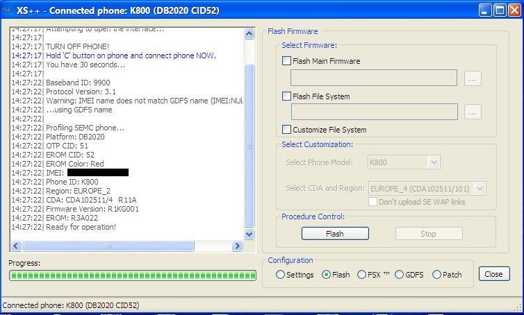

1. A więc tak... Instalujemy sterownik do USB o którym wspomniałem.
2. Uruchamiamy program XS++, (Uwaga: z telefonu wyjmujemy wszystkie karty pamięci, karty sim itd. zostawiamy samą baterię!).
3. Podłączamy kabel USB do telefonu, wciskamy przycisk "C" i podłączamy go do USB trzymając klawisz, puszczamy go dopiero jak zobaczymy że program wykrył telefon.
Może się zdarzyć że wyskoczy okno instalowania sterowników, klikamy wtedy "Nie, nie tym razem" > "Dalej", "Zainstaluj automatycznie" > "Dalej" i czekamy na koniec kopiowania się sterowników, po kopiowaniu klikamy na "Zamknij".
Tak wygląda okno programu po wykryciu telefonu:

4. Zaznaczamy "Flash Main Firmware" i wskazujemy lokalizacje do pliku mającego w nazwie "MAIN".
5. Następnie "Flash File System" i szukamy pliku z "FS" w nazwie.
6. Na dodatek zaznaczamy opcję "Customize File System":
Model telefonu zostawiamy taki jak jest czyli K800, a w "Select CDA and Region" wybieramy "CENT_EUROPE". Można tez zaznaczyć "Don't upload SE WAP links" ale to nie jest konieczne.
W sekcji "Configuration" nic nie ruszamy (ma być ustawione "Flash").
7. Klikamy przycisk Flash i czekamy na koniec, w logu programu pojawi się informacja o tym że wgrywanie zostało zakończone i poprosi nas o odłączenie telefonu od komputera.
