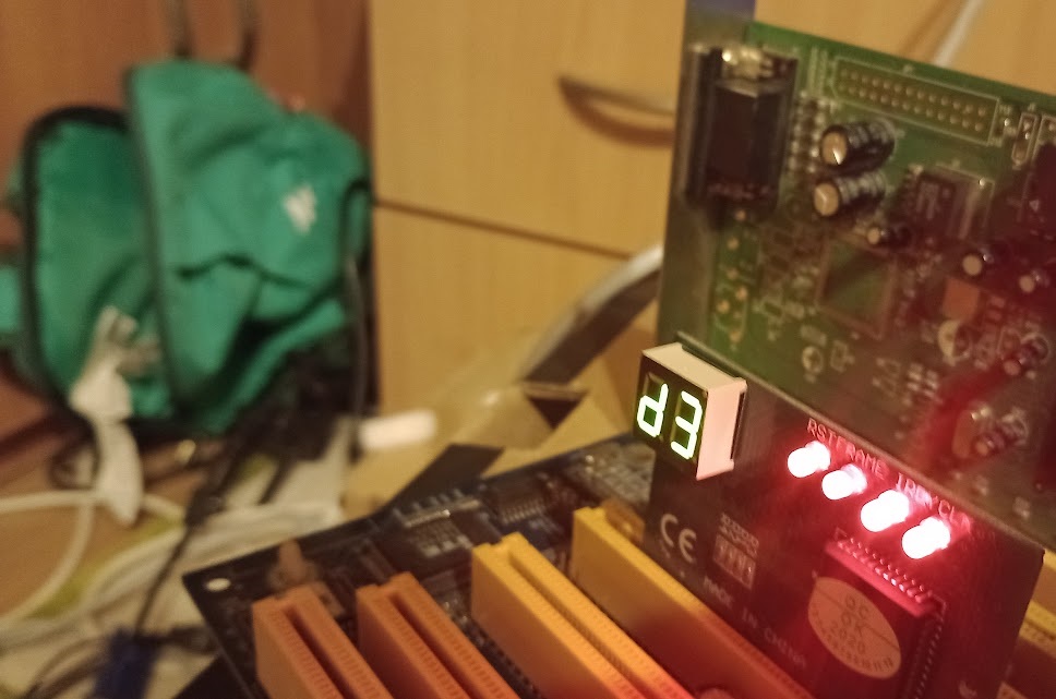

Mam problem z mobo Mercury KVT600X-L rev. 1.1 socket 462, było zamontowane w komputerze ze śmieci, wyciągnąłem z budy podłączyłem do zasilacza, chodzi trzy sekundy i się wyłącza, w tym czasie zdążyłem przez swoją głupotę jednego Athlona, zmieniłem procka na innego, działa! Nie wyłącza się, ale brak obrazu dalej, zmieniałem ram na kości , które miałem, w różnych kombinacjach, skutek zerowy... Podłączyłem kartę POST na PCI i pokazuje na wyświetlaczy kod D3 , starting memory sizing next. W tym momencie rozkładam ręce... Co może być przyczyną ???

Farmiro pisze: ↑11 lis 2024, 00:08 Mam problem z mobo Mercury KVT600X-L rev. 1.1 socket 462, było zamontowane w komputerze ze śmieci, wyciągnąłem z budy podłączyłem do zasilacza, chodzi trzy sekundy i się wyłącza, w tym czasie zdążyłem przez swoją głupotę jednego Athlona, zmieniłem procka na innego, działa! Nie wyłącza się, ale brak obrazu dalej, zmieniałem ram na kości , które miałem, w różnych kombinacjach, skutek zerowy... Podłączyłem kartę POST na PCI i pokazuje na wyświetlaczy kod D3 , starting memory sizing next. W tym momencie rozkładam ręce... Co może być przyczyną ???IMG_20241110_235707717_MFNR.jpg

Gpu Geforce 2 Mx, zasilacz Modecom, "szajs" ale z innymi płytami działa normalnie i wszystko się uruchamia. Problem z tym mobo to na pewno nie RAM , bo bez ramu też jest kod D3.

Spróbuję jeszcze za chwilę zmienić kartę graficzną, wyjąłem baterię, teraz jest kod D5 , Passing control to the uncompressed code in shadow Ram at E000:0000H. The initialization code is copied to segment 0 and control will be transfered to segment 0. Potem zmieniłem ram na inny i uwaga... Płyta wstała!! Działa! :D
