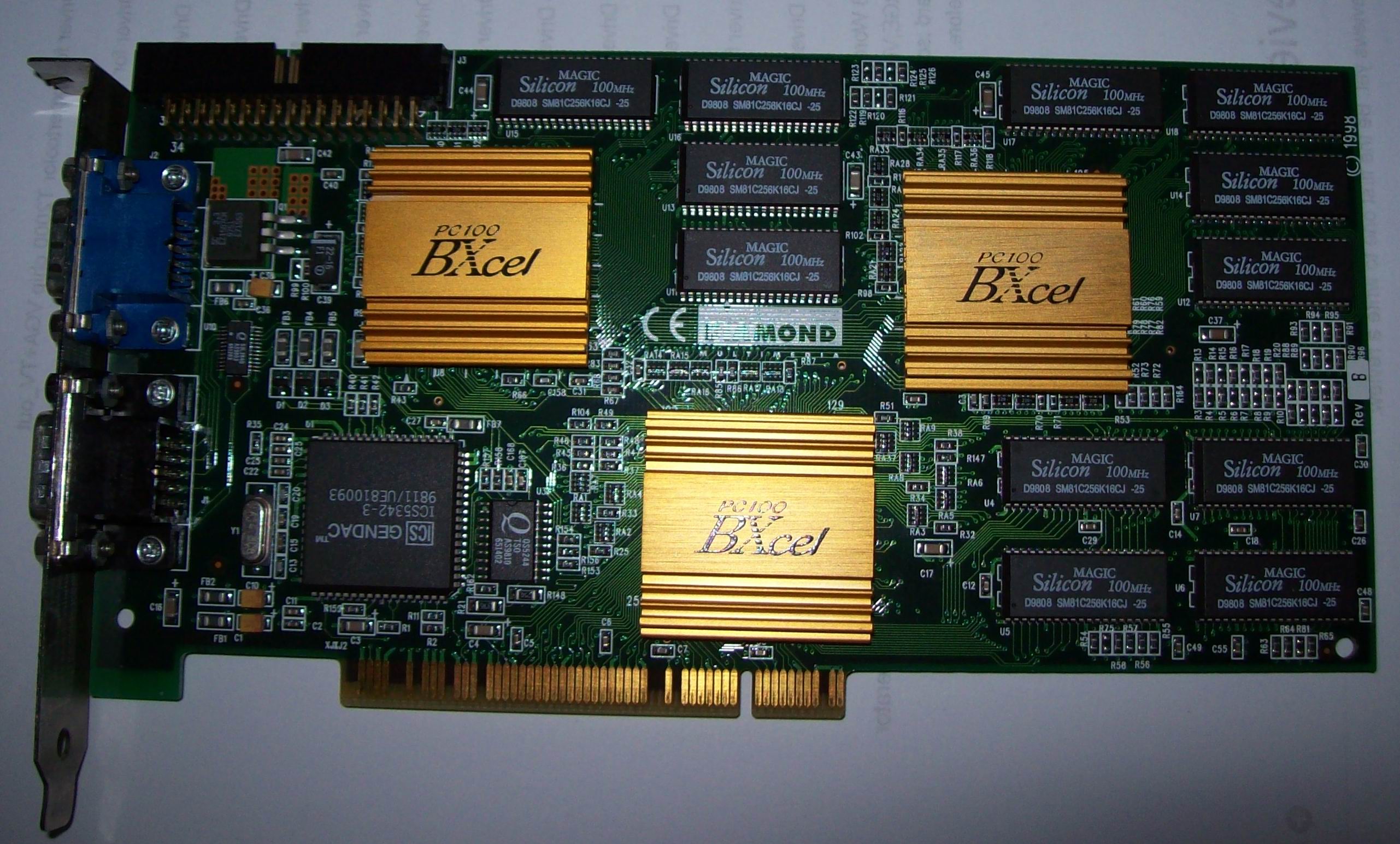

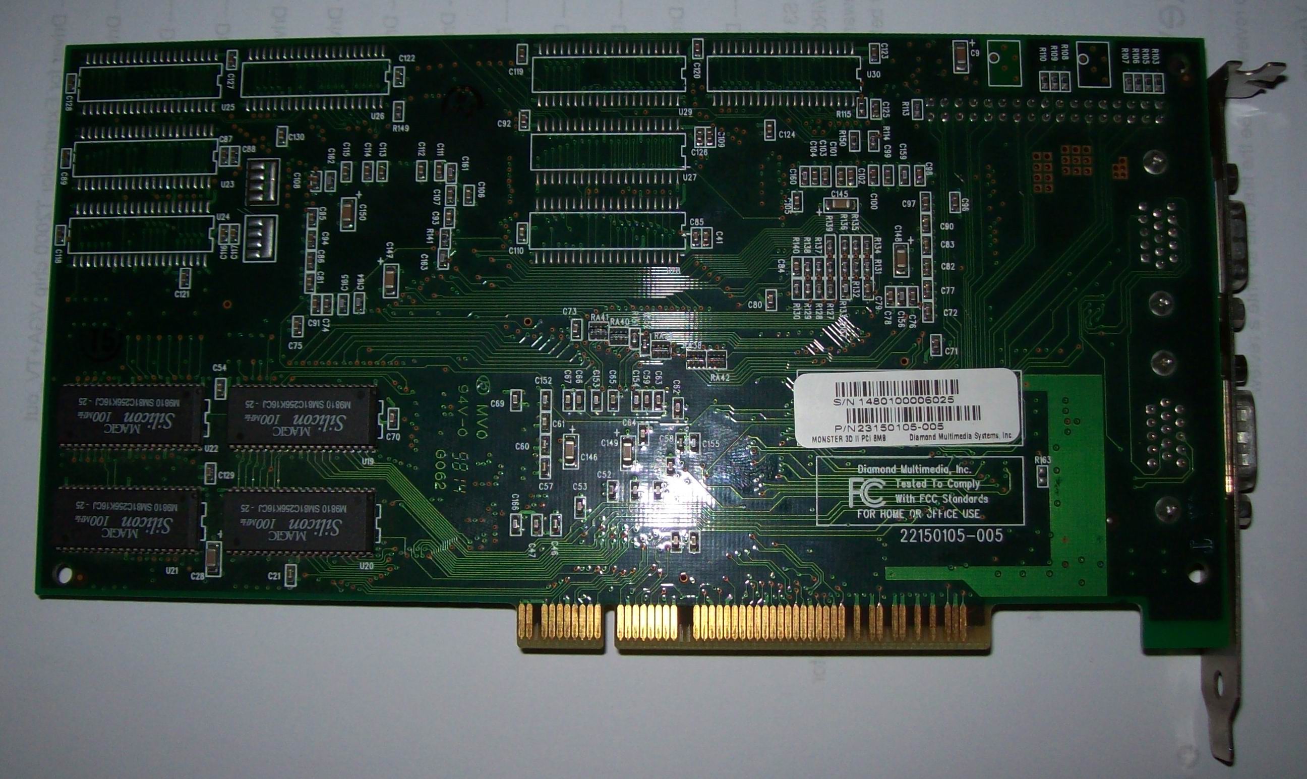

Skontaktowałem się z Kolegą w temacie K6 , który ma takie coś : DIAMONT MONSTER 3D II PCI 8MB ( z kabelkiem) ,twierdzi że po podłączeniu (sparowaniu ) do jakiejkolwiek karty na PCI ( np.S3) z minimum 2MB To dało by "kopa" nawet temu K6 ,notabene Kolega nie jest "fanem Voodoo" i nie ma do tej karty "sentymentu" ,poprosiłem go o parę zdjęć i przysłał mi 2 (poniżej) .
Może warto było by się "pokręcić koło tego " ;) .

Co do karty Diamond Monster ,sprawa dąży do finału mam nadzieję pomyślnego (dla wszystkich :) ).
