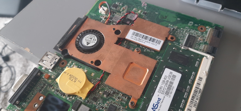

Ale za to druga płyta (zdjęcie 2 ) to inna bajka :? Wiem dlaczego sprzedający nie zrobił zdjęcia " z zadniej strony płyty" ,no to jest rzeźnia :!: :shock: .Ktoś wymieniał kondensatory w przetwornicy i zrobił to tak jak pokazują zdjęcia 3 i 4 . Pierwsze 3 kondensatory od prawej (na zdjęciach) "latają" nie przylutowane mimo kopy "nasranej" na ich końcówki cyny ,ciekawe czy to są zimne luty czy "lutowniczy odpalił ,przegrzewając PCB ścieżki ,jeżeli tak to mam ZŁE przeczucia co do tej płyty :cry: .
Czyli CDN...
W uzupełnieniu .
Na płycie Soltek dało się zainstalować (Testowo) WIN XP ,przy okazji sprawdzono w/w kartę graficzną też sprawna .
Za to Druga płyta to "nieboszczyk" (do utylizacji) .

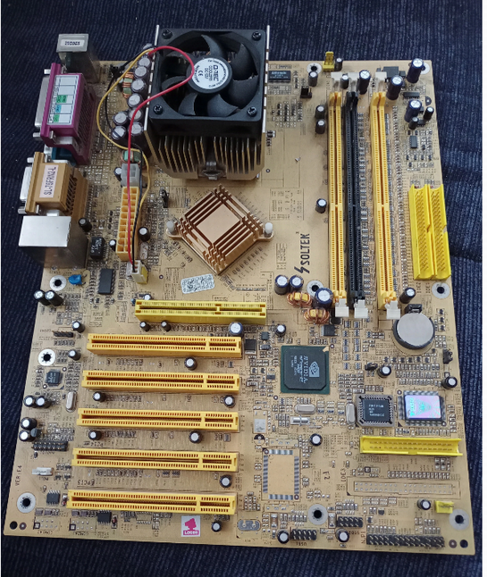

No i nadszedł ten dzień :) Do Chłopa dotarła paczka z ... SL-75FRN2-RL/SL-75FRN2-L ( na zdjęciu) ,szybki depaczking (drżącymi i spoconymi łapkami :lol: ) i oto z z stosu foli bąbelkowej ukazała się ONA :!: .Była brudna i zakurzona :( .Po oczyszczeniu ,chłop zdjął radiatorek i luknął że w podstawce osadzony jest Athlon XP 2600+ .Założono chłodzenie ,wstawiono na początek jedną kość pamięci 512MB /DDR400, dodano kartę graficzną Radeon 9550/AGP8x
podłączono zasilacz i klawiaturę i nastąpiło 1 "odpalenie" ... nic nie wybuchło wiatraczki ruszyły i ...ciemność na ekranie .Sprawdzono baterię BIOS (zdechła-do wymiany),następne odpalenie i to samo :oops: ,czyżby płyta uwalona a może procesor :?: .Chłop postanowił ściągnąć manuala i z niejakim zdziwieniem wyczytał że podstawową podstawką pamięci jest slot 3 ,oczywiście włożył pamięć do slotu 1,pamięć przełożono ,następne uruchomienie i Sukces pokazał się ekran POST :D ,. zaczęto konfigurację BIOS i tu następował momentami Slide Show ,pamiętając poprzednie przygody z płytami Chłop zaczął podejrzewać że z procesorem coś jest ni halo :? .Bios skonfigurowano i restart i...czarny ekran :? ,wymiana procesora na ATHLON XP 2700+ ,potwierdziła obawy że poprzedni procesor "zdechł" ,ciekawe że się jeszcze uruchomił :o .Potem poszło już gładko ,dołożono 1GB RAM (teraz jest 1,5 GB Dual) ,płyta zachowuje się poprawnie . na tę chwilę zmieniono też chłodzenie na TITAN Majesty V (a co niech ma) i instaluje się (testowo) WIN XP ,na razie bez problemów .Tak więc na tę chwilą mam sprawną SL-75FRN2-L z Athlonem XP 2700+ i 1,5GB RAM DDR400 Dual :D .Po testach płytę przedstawie w odpowiednim temacie .

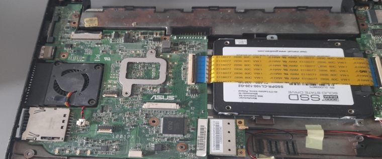

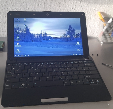

A ja się pochwalę że udało mi się wymienić wentylator od chłodzenia i taśmę matrycy w moim Eee PC (właśnie z niego to piszę) :D
Całość zajęła mi może półtorej godziny a nie dość że ten wentylator normalnie brzmi (a nie jakby chciał umrzeć) to jeszcze rzadziej się włącza po czyszczeniu całości.
Taśma matrycy już 6 lat temu nawalała ale jak to mówią lepiej coś zrobić późno niż wcale :)
Może i nic szalonego ale jestem z siebie dumny.
Widok całości po zdjęciu palmrestu.

Nówka sztuka :D (w tle widać stary HDD z Toshiby 500CS, świetnie się nadaje jako odważnik)

No i chłop ma kłopot :? :oops: z płytą SOLTEK SL-75FRN2-RL/SL-75FRN2-L
A właściwie z sterownikami do karty sieciowej (LAN) i karty dźwiękowej ,na tej płycie.
Niby sprawa jest prosta ,Karta sieciowa jest Nvidii i niby w pakiecie z sterownikami do płyt NF2 są do niej sterowniki tyle że karty nie można uruchomić (kod 10) :oops:
Karta dźwiękowa to Realtek AC97 (ale doczytałem że sterownik ma być ALC650 :?: ) , karta po zainstalowaniu WIN XP nie jest widoczna w Menadżerze i Everest też ją ie wykrywa (ustawienia w BIOS są poprawne ) .
Instalowałem (przekopałem internet wszerz i wzdłuż :shock: ) różnej "maści" sterowniki do obydwu kart bez efektu . Może ma ktoś Oryginalną płytę (obraz) z sterownikami do w/w płyty ? Pomysły mi się skończyły :cry: .
Z góry dzięki za pomoc .

Klasyczny problem na NF2, podobne akcje robił mi mój Abit NF7-S polecam program Snappy Driver Installer masz w nim dostępnych kilka wersji sterowników do tych urządzeń, w końcu trafisz na właściwą.
