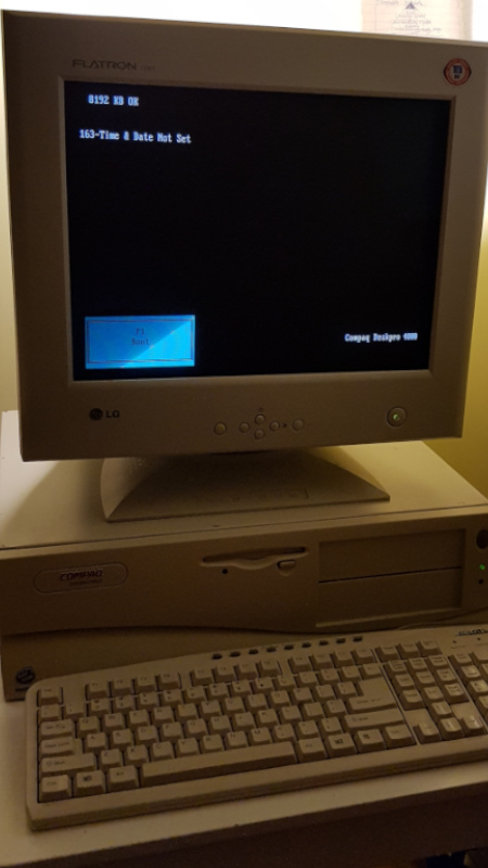

Chciałbym napisać jednak, że spotkała mnie dzisiaj niemiła niespodzianka.
Rozkręciłem komputer w celu dokładnego zidentyfikowania pamięci, wyciągnąłem płytkę ze złączami na karty rozszerzeń, tackę ze stacją dyskietek i dyskiem twardym i w końcu wyjąłem pamięci. Zrobiłem im dokładne zdjęcia. Włożyłem je z powrotem (jedną wkładałem odwrotnie, ale się zorientowałem i włożyłem poprawnie), włożyłem tackę ze złączami na karty rozszerzeń, zamknąłem obudowę, podłączyłem przewód zasilający, wcisnąłem POWER i... Nic...
Rozkręciłem wszystko od nowa, zmieniałem sloty do jakich włożyłem pamięć, odpinałem bateryjkę CMOS (swoją drogą czy to normalne, że po tygodniu jej napięcie spadło z 3,3V na 3,10V?), sprawdzałem prawie wszystko, jednak komputer nadal załącza wentylatory i nic nie wyświetla. Nie wiem w sumie co mogę robić dalej... Może być to wina dosyć "zdrapanych" styków na pamięciach? O dziwo wszystko przedtem działało.
EDIT:
Jednak okazało się, że dopadła mnie ta "złośliwość rzeczy martwych". Dokładnie po napisaniu tego posta postanowiłem, że nic innego mi nie pozostało jak rozkręcenie komputera do zera i skręcenie od nowa. Zrezygnowany, z myślą, że zapewne to ja coś popsułem, postanowiłem najpierw wyjąć pamięć i płytę ze złączami rozszerzeń oraz włożyć ponownie tak tylko dla sprawdzenia. Zrobiłem tak zatem i kolejny już raz wcisnąłem POWER. Przekonany, że znowu nic się nie stanie nagle usłyszałem takie głośne "strzelenie", że aż podskoczyłem. Nagle zauważyłem, że to tylko mój CRT się włączył a już po kilku sekundach pokazał ekran POST

Na poważnie .Rozumiem że komputer jest sprawny
Trzeba pamiętać np.że pamięci SIMM mają "kluczyk"- wycięcie ( na jednym z boków i na środku pinów ) i próba włożenia odwrotnie w slot może skończyć się bardzo "smutnie"
tak dla płyty jak i pamięci . Trzeba też pamiętać że w/w pamięci muszą gładko wsunąć się w podstawkę (nic na siłę
) a po prawidłowym zamontowaniu naszym uszom powinien objawić się dźwięk "klik" zapinających się zapinek podstawki .

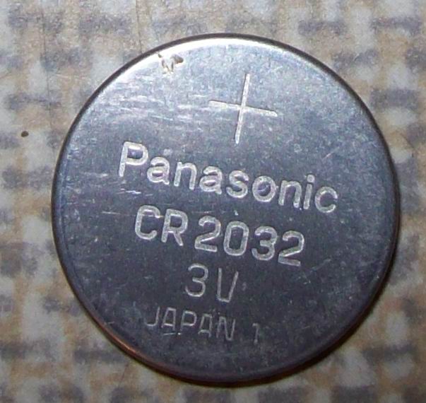

Co do bateryjki ,jak pamiętam Kolega użył CR2032 jako extended
To ile ona ma Volt na obudowie (taki mały Quiz
EDIT :
No dobra nie będę się znęcał .Odpowiedź "dla leniwych " (jak Ja na zdjęciu poniżej )
EDIT :

Pomiary Woltomierzem baterii bez obciążenia powiedzmy sobie są mocno nie miarodajne
,"ze zdziwieniem " stwierdzam że niekiedy mocno używane baterie jak sobie poleżą też "odzyskują " napięcie nominalne ,ale jednak ich pojemność (sprawność) mocno odbiega od nominalnej (niekiedy jest zero
) , pewnie chodzi o reakcje chemiczne zachodzące w baterii
,według mnie taki przypadek miał miejsce w opisywanym komputerze .Generalnie jeżeli Kolega jak twierdzi dobrze odseparował zużytą baterię (tą wlutowaną) od płyty to nie ma powodów do obaw to normalne "objawy" pracy ,ale jeżeli jest jakiś dodatkowy pobór prądu (oprócz BIOS) to i napięcie i pojemność spadnie dosyć szybko ,trzeba zobaczyć "pomierzyć " za tydzień jakie jest napięcie (jeżeli BIOS się nie zresetuje samoistnie).

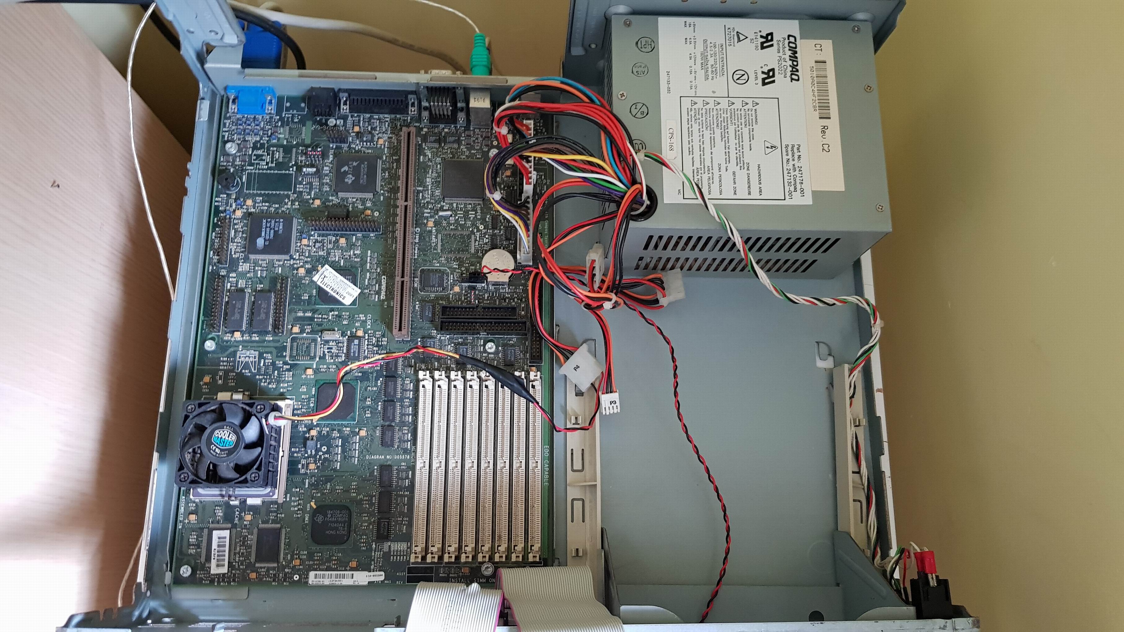

Od razu zastrzegam że swoje obserwacje i spostrzeżenia opieram na zdjęciu które autor tematu zamieścił na Forum jeżeli coś się zmieniło to będą one nieaktualne .
Parę porad (do niczego nikogo nie zobowiązują ,nie traktować tego co napiszę jako "Prawd Objawionych" )
1-Płyta główna jest mocno zakurzona ,szczególnie zaś w okolicy slotów pamięci RAM ,wydaje mi się że widać tam (kłaczki kurzu na stykach
) ,może to być przyczyna (ewentualna) złego kontaktowania pamięci . zalecam pozbyć się kurzu z całej płyty (ba nawet z komputera) ,sprężone powietrze i jakiś miętki pędzelek (z naturalnego włosia) i pucujemy
2- Przejrzeć wszystkie sloty pamięci szczególnie styki czy są na swoich miejscach zwracając uwagę na ( korozję ,naloty i czy nie są pokrzywione) ,Lupa w dłoń i przeglądamy
Pamięci montujemy (parami ) od strony pustego miejsca gdzie będzie napęd i dokładamy je w stronę procesora ,aż do zapełnienia slotów (pamiętamy o odpowiednim zamontowaniu - "klucze " ) ,jako że w/w płyta na slotach (gniazdach) pamięci nie posiada sprężystych (metalowych zapinek ) tylko z tworzywa sztucznego ,obchodzimy się z nimi ostrożnie ,wyłamanie ich na 99.99 % spowoduje nie możność zamontowania pamięci .
3- Panie Kolego ,co to za druciarstwo w podłączeniu wiatraczka od chłodzenia procesora do zasilania
prosimy się o zwarcie jak któryś kabelek wypadnie na płytę i wtedy będzie
i
,natychmiast zainwestować w wsuwkę do zasilania do Molex 4 pin ,albo w "nowy" wiatraczek
Jeżeli Kolega nie ma dostępu do takowej dodamy ,odpowiednią do paczuszki przylutowanie 2 kabelków (od wiatraczka) nie będzie chyba jak widzę problemem

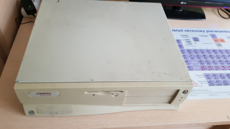

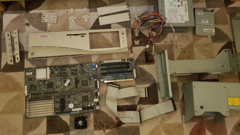

Historię tego komputera może zacznę od początku (z obrazkami).
Gdy komputer do mnie przyjechał był w nieco złym stanie. Zewsząd wylatywał kurz, a podczas pracy "emanował" silnym zapachem piwnicy rozchodzącym się na całe mieszkanie.

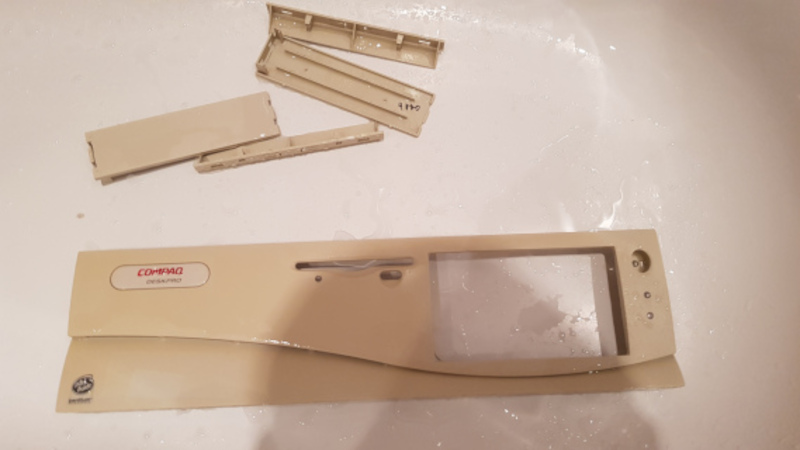

Zadecydowałem więc o rozebraniu komputera do zera i zafundowaniu mu porządnego czyszczenia. Podczas rozbiórki zauważyłem, że niektóre zatrzaski były połamane, więc obudowa trzymała się na takiej zwykłej brązowej taśmie używanej do sklejania kartonów, wentylator procesora miał zaś poucinane przewody i zaizolowane również tą samą taśmą, na ich końcach były takie "piny" wklejone też taśmą w końcówkę molex zasilacza.
Po rozcięciu jej i wyjęciu zakleszczonych przewodów z wtyczki, mogłem wyjąć resztę elementów. Plastikowe spotkała ciepła kąpiel w wodzie wraz z płynem do mycia naczyń. I tutaj mała porażka: przy wyjmowaniu zaślepki na zatokę 5,25" ułamał się zatrzask.
oryginalne zdjęcieWszystkie części komputera wyglądają tak:
Pozostałe metalowe części próbowałem doczyścić spirytusem, jednak okazał się mało skuteczny, próbowałem również nieco wilgotną szmatką nasączoną wodą i płynem do mycia naczyń, jednak również nie był to dający efekty środek.
oryginalne zdjęcie
(tak, przed podjęciem jakichkolwiek kroków wyjąłem płytkę ze złączami ISA oraz PCI)
Okazało się, że dobre było niejako połączenie tych dwóch - płyn do mycia szyb.
Oczywiście zadbałem aby po natarciu nim części obudowy, dokładnie je wytrzeć. Po całej operacji wyniosłem elementy do wywietrzenia na zewnątrz. Plastikowe części wytarłem i zostawiłem do wyschnięcia. Musiałem również usunąć powoli wżerającą się w obudowę rdzę za pomocą odrobiny papieru ściernego.
Na tym etapie różnica była zauważalna, co prawda dalej czuć było zapach piwnicy, ale nie aż taki ostry jak przedtem.

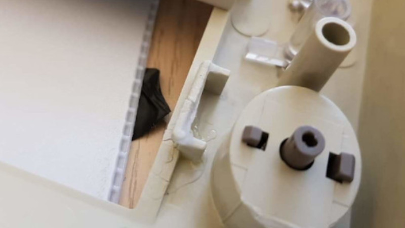

Oczywiście pasowało też skleić "kropelką" urwany zatrzask, co nie było proste ze względu na mały rozmiar elementu oraz to, że musiał on być podparty taśmą podczas sklejania.
oryginalne zdjęcie
Operacja jednak się udała
oryginalne zdjęcie
oryginalne zdjęcie
oryginalne zdjęcie

No jestem pod Wrażeniem ,ale przypomnę że napisałem :
"Parę porad (do niczego nikogo nie zobowiązują ,nie traktować tego co napiszę jako "Prawd Objawionych" )
) ,może to być przyczyna (ewentualna) złego kontaktowania pamięci . zalecam pozbyć się kurzu z całej płyty (ba nawet z komputera) ,sprężone powietrze i jakiś miętki pędzelek (z naturalnego włosia) i pucujemy"
No chodziło mi żeby go trochę odkurzyć ,a tu dosłownie striptease (no rozebrany komputer z wszystkim na wierzchu na Forum
.Czy to obyczajne
A Kolega "poszedł na całość" i znowu ciśnienie (chyba nam obydwu) podskoczyło (mnie przy czytaniu a Autorowi podczas tego co robił
) ,no gratuluję grunt o czystość .Pamiętajmy -kurz (brud)+elektronika+wilgoć = Zgon sprzętu.
