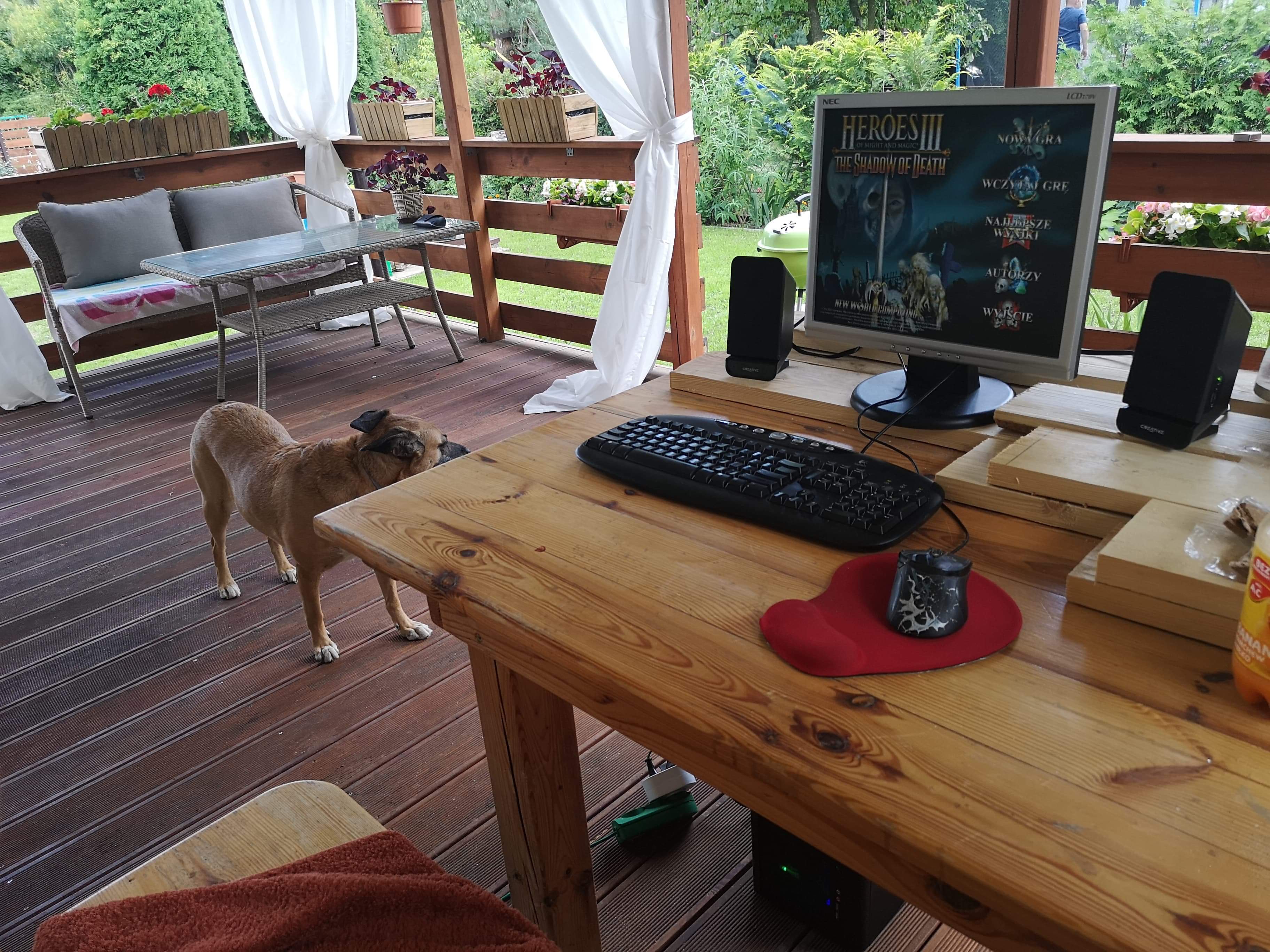

Więc tak 😛 komp był mi dokładnie do tego potrzebny 😀 ma swoje zastosowanie na tzw Rodos 😀
Re: Jaki system do pentium II 350mhz
O kurdebele. Hirołsy. I jaka ładna konfiguracja :D. Tylko jakąś beżową klawiaturę i myszkę dokupić i będzie cudo :3.
I z tego, co widzę - Windows 98 został wybrany. To moim zdaniem bardzo dobry wybór jak na PII, gdyż ten procek jest zaskakująco silny, jak na standardy retro. Jest w stanie uruchomić przeglądarkę oraz conieco lżejszych stron, niemal wszystkie klasyczne gry, uciągnąć tworzenie jakiegoś dokumentu czy cuś. Z doświadczenia i eksperymentów dowiodłem, iż Windows 98 jest najlepszy na ten sprzęt. Może i ma cięższą powłokę niż 95, ale kompatybilnością z nowszymi programami nadrabia. Przez co (przykład z wczorajszego upgrade mojego zestawu z Pentium 2) - byłem w stanie poprzez USB 1.1 podłączyć WiFi i latać bezprzewodowo przez internet :D.
