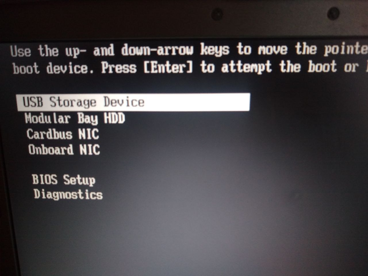

https://allegro.pl/oferta/kieszen-na-dr ... 2064129605koto pisze: ↑21 sie 2022, 18:27 Wpadł mi jeszcze taki pomysł do głowy - co gdyby wywalić napęd DVD na rzecz dysku? I okazuje się, że są na Aliexpress takie adaptery
https://pl.aliexpress.com/item/20538837 ... ZkoS39e5JN
zastanawiam się czy znajdzie się takie coś na Allegro
Znalazłem, kupiłem i instaluję właśnie system na tym
Niestety bios Della trochę powariował ale za drugim razem jak wsadziłem to wykrył go jako modularną kieszeń
Nie wiem czy jest coś tańszego, cena trochę zaporowa w porównaniu do tych na SATA ale co zrobisz

Najbardziej fajną opcją dla mnie jest nadal ten adapter DVD na HDD. W przypadku laptopów biznesowych mam hotswap więc mogę mieć jeden dysk i kilka partycji pod różne laptopy. Nie działa to z każdym ale gdziekolwiek to działa to dobrze to zdaje egzamin.
