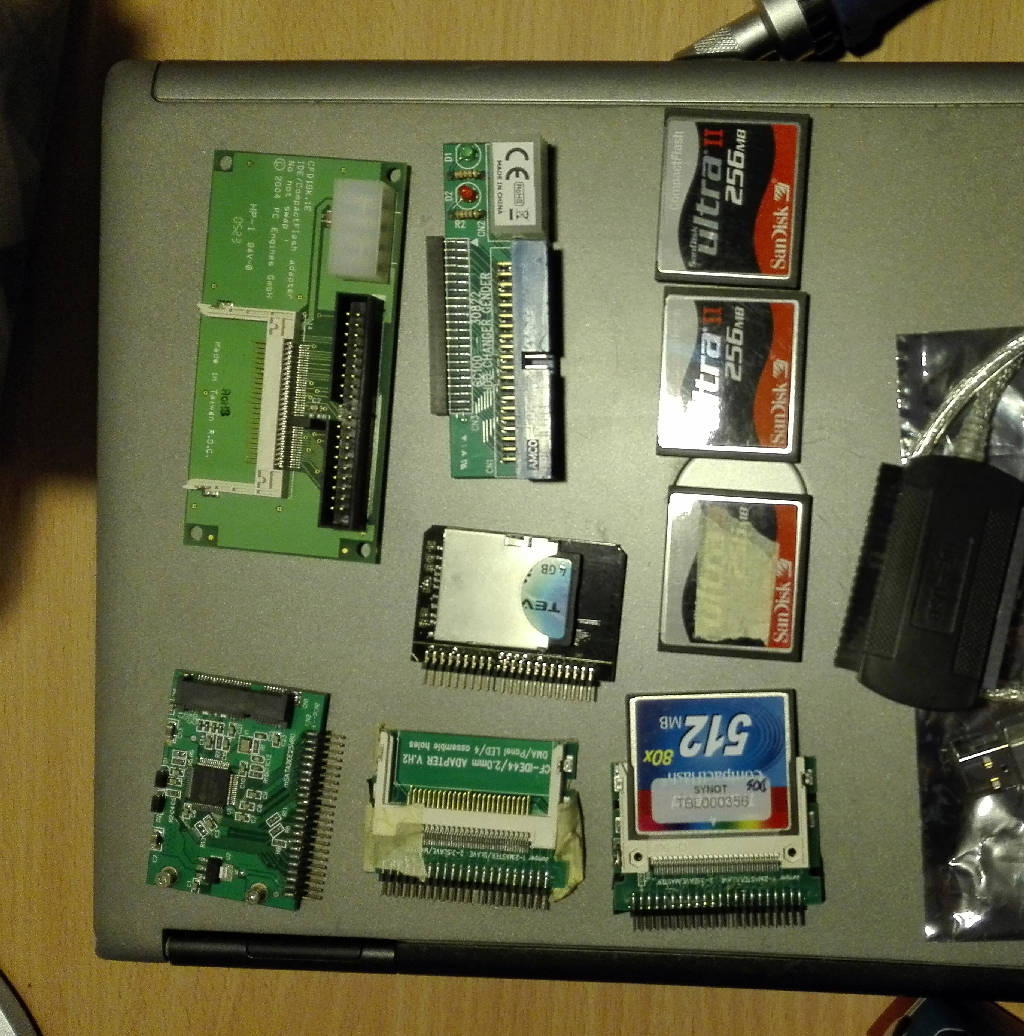

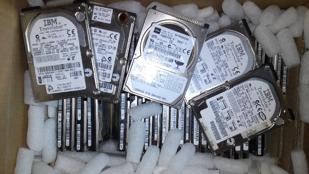

Do laptopów z Pentium MMX i słabszymi używam karty Compact Flash w najtańszym adapterze 44pin (karty o różnych pojemnościach, w laptopie z 386/486 256MB mi wystarczy ). Karty są dość drogie jak na pojemność a z używanymi bywało różnie, niektóre (zwłaszcza używane od fotografa) miewały błędy zapisu, gubiły dane.
Mam spory zapas dysków IDE o pojemnościach 200MB do 100GB i czasem do słabszej maszyny wkładam dysk o takiej pojemności.
Mam też dwa adaptery na karty SD na IDE44 z kartami 4GB i 8GB (maszyny z Windows 98) i też sprawują się dobrze ale zdarzyło mi się że niektóre karty micro SD od GoodRam nie chciały działać po kilku miesiącach w adapterze. Trzecią opcją jest adapter mSATA IDE i dysk mSATA (10-16GB). Najlepsze, najnowsze i zdecydowanie najszybsze rozwiązanie
I tu uwaga na najtańsze tego typu adaptery na Alle mają pewną wadę mianowicie element który jest stabilizatorem napięcia jest w nich wyższy przez co nie można poprawnie przykręcić śrubek od dysku (dysk działa ale odstaje i siedzi trochę pod kątem w złączu). Sprawia to w bardzie cienkim laptopie np w Portege 3010CT nie da się zainstalować takiego dysku.
Z mojego doświadczenia mogę dodać, że przejście na pamięć flash daje niesamowitego kopa w starszych systemach (taki dysk ma bardzo niski czas dostępu do plików), zalet szybkości dysku mSATA nie jestem w stanie wykorzystać (nie przypominam sobie żebym miał jakiegoś laptopa z kontrolerem UDMA 133). Z drugiej strony szybki, nowszy dysk 40-60GB w maszynie która pierwotnie miała np 6GB czy 13GB dysk też sprawuje się bardzo dobrze
- Dyski IDE 2.5"

Re: Rozwiązanie sytuacji dysków PATA/IDE do laptopów
Ja z tego powodu szukałem karty CF Industrial, tej mojej w aparacie na pewno nikt nie używał, był na niej jakiś dziwny Linux po odpaleniu (z tego co wyczytałem na Elektrodzie takie karty mają większą liczbę zapisów niż zwykłe).RetroLaptopy pisze: ↑19 sie 2022, 01:12 Do laptopów z Pentium MMX i słabszymi używam karty Compact Flash w najtańszym adapterze 44pin (karty o różnych pojemnościach, w laptopie z 386/486 256MB mi wystarczy ). Karty są dość drogie jak na pojemność a z używanymi bywało różnie, niektóre (zwłaszcza używane od fotografa) miewały błędy zapisu, gubiły dane.
Mam też dwa adaptery na karty SD na IDE44 z kartami 4GB i 8GB (maszyny z Windows 98) i też sprawują się dobrze ale zdarzyło mi się że niektóre karty micro SD od GoodRam nie chciały działać po kilku miesiącach w adapterze. Trzecią opcją jest adapter mSATA IDE i dysk mSATA (10-16GB). Najlepsze, najnowsze i zdecydowanie najszybsze rozwiązanieI tu uwaga na najtańsze tego typu adaptery na Alle mają pewną wadę mianowicie element który jest stabilizatorem napięcia jest w nich wyższy przez co nie można poprawnie przykręcić śrubek od dysku (dysk działa ale odstaje i siedzi trochę pod kątem w złączu). Sprawia to w bardzie cienkim laptopie np w Portege 3010CT nie da się zainstalować takiego dysku.
Z mojego doświadczenia mogę dodać, że przejście na pamięć flash daje niesamowitego kopa w starszych systemach (taki dysk ma bardzo niski czas dostępu do plików), zalet szybkości dysku mSATA nie jestem w stanie wykorzystać (nie przypominam sobie żebym miał jakiegoś laptopa z kontrolerem UDMA 133). Z drugiej strony szybki, nowszy dysk 40-60GB w maszynie która pierwotnie miała np 6GB czy 13GB dysk też sprawuje się bardzo dobrze![]()
Mój Compaq Evo N400c ma ledwo UDMA 33, więc pewnie różnica byłaby minimalna z dyskiem mSATA.
