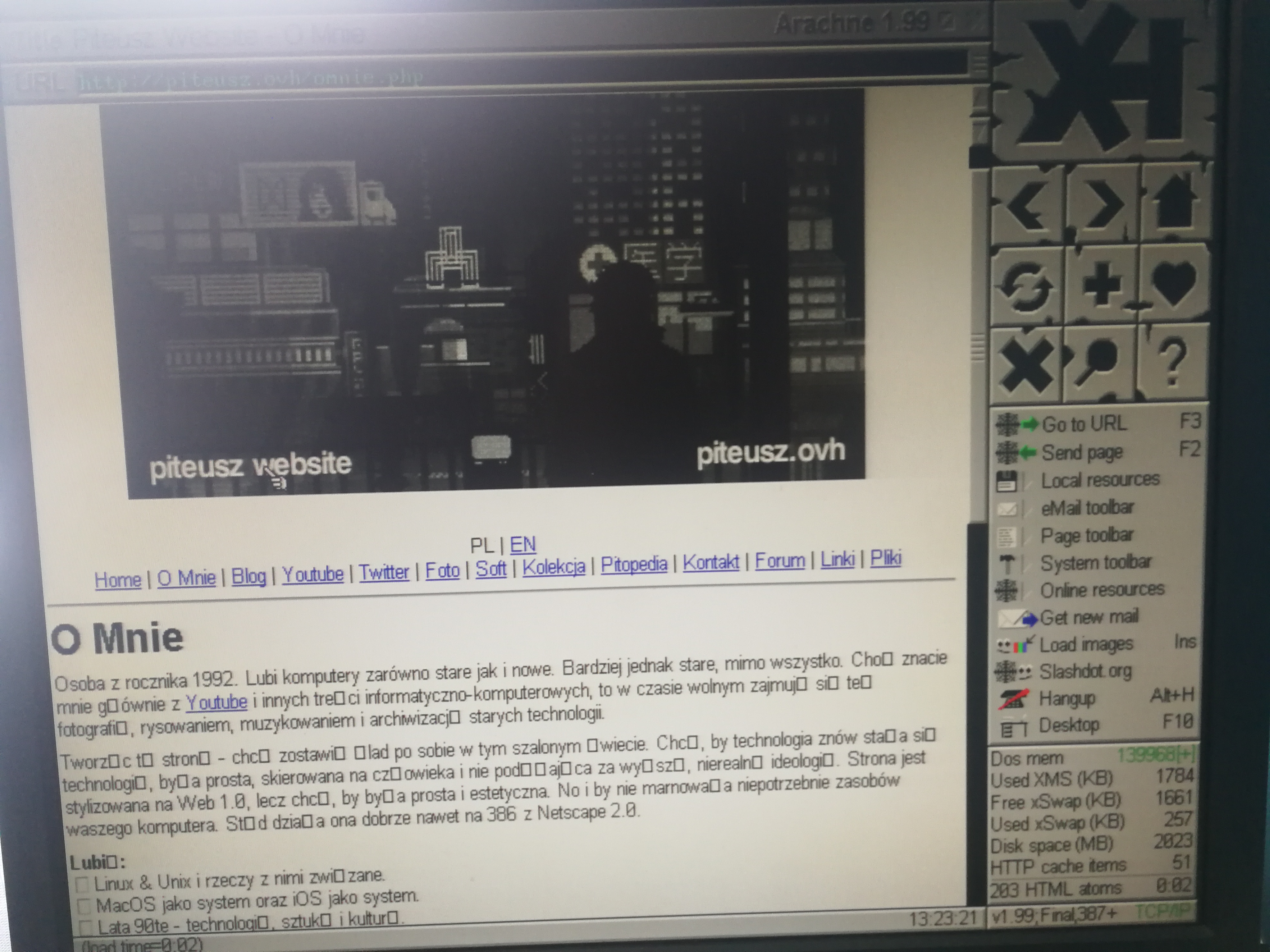

Czekała mnie ponowna instalacja DOSa, a także MS Clienta, jednakże to się tym razem udało i poszło bardziej sprawnie. Byłem również w stanie zainstalować Arachne i bez myszki (nie mam wyprowadzenia na PS/2 ani myszki na COMa) wejść na stronę Piteusza.

Działająca przeglądarka Arachne ze stroną Piteusza
Działający Arachne
Działający Arachne

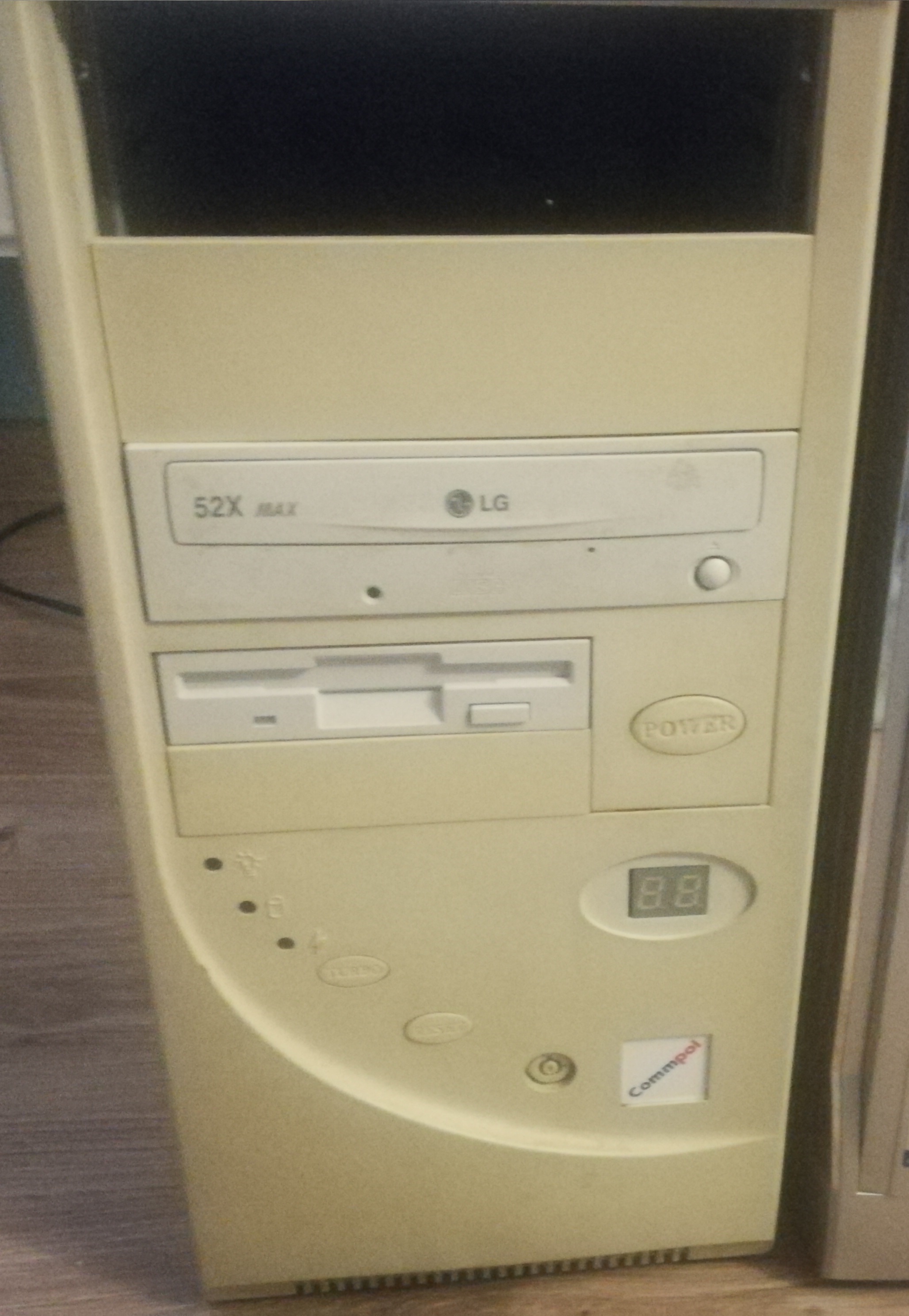

Obudowa w której znajdowała się poprzednia konfiguracja - teraz moja obecna.

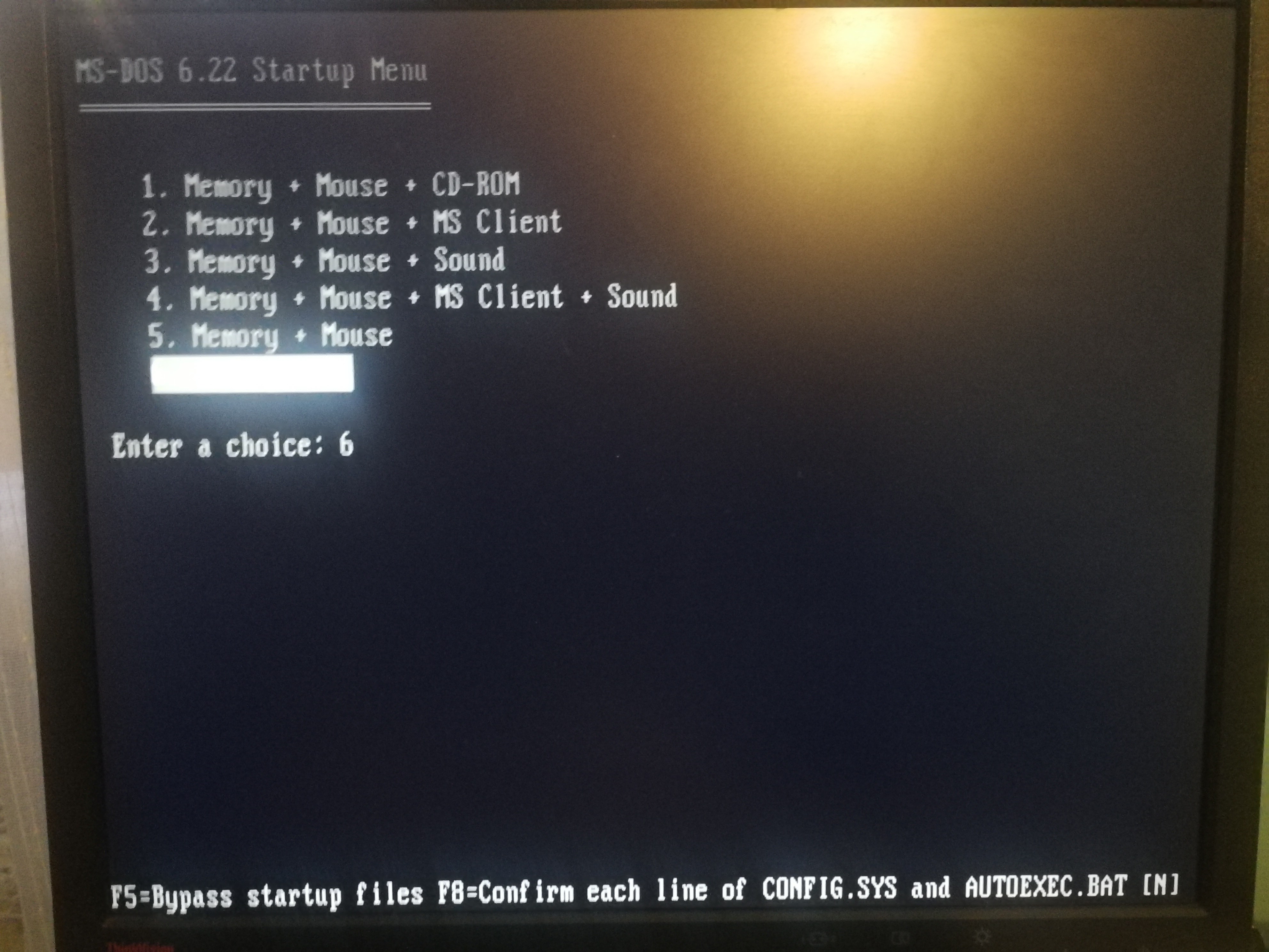

Phil z kanału PhilsComputerLab utworzył takie ładne menu do MS-DOSa - ja postanowiłem je trochę rozbudować tak by dało się poszczególne składniki tylko włączać - pamięć jest przecież drogocenna.
Proste Menu do wybierania konfiguracji
