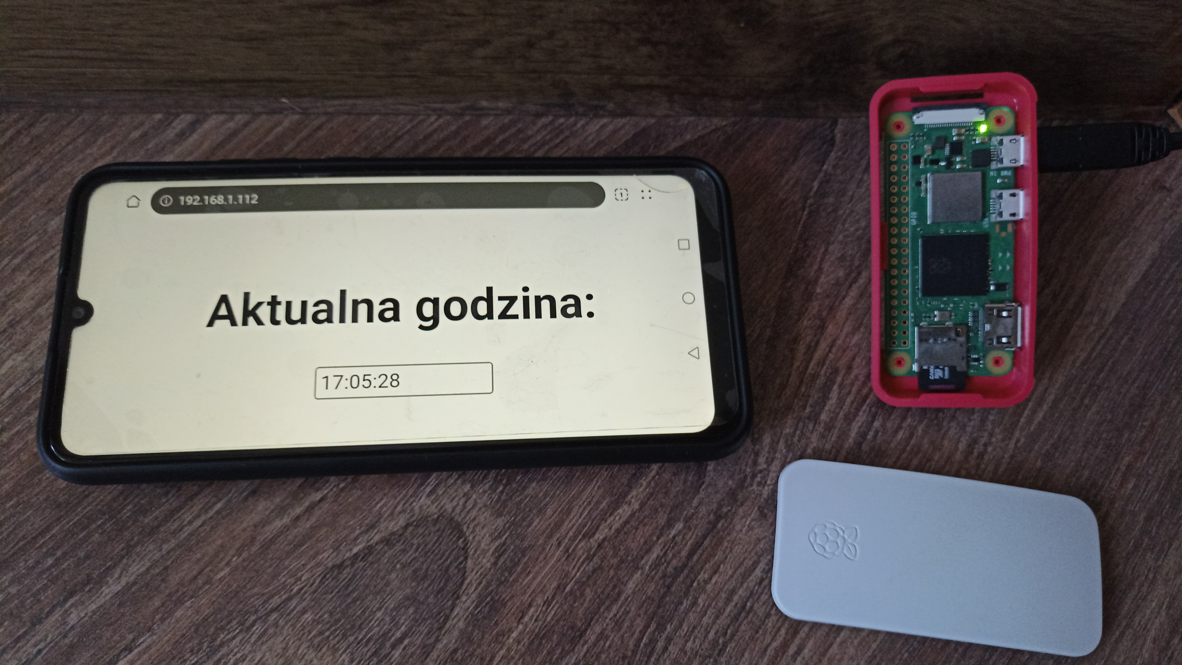

Odkopuję temat. Postawiłem na Raspberry Pi zero 2w serwer WWW i wgrałem przygotowaną wcześniej stronę z zegarem. Dzięki czemu wystarczy wejść na podany adres IP na jakimś starym telefonie czy tablecie i to urządzenie ma nowe zastosowanie - robi jako zegarek. Malinkę można zasilić z power banka, a więc ma już "UPS'a" :D.

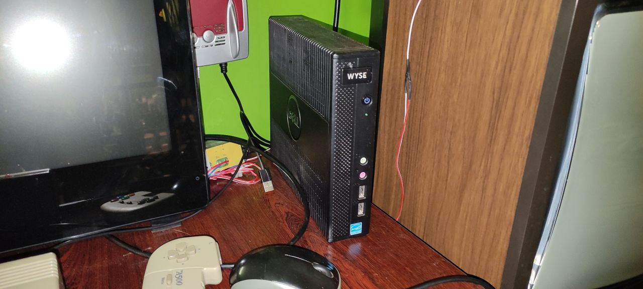

U mnie takie coś stoi od listopada 2021 roku.
Dell WYSE , w środku HDD 500GB i 32GB SSD na system.
Procesor AMD-G-T56, 4GB RAM, postawiony 64-bitowy OpenMediaVault, nikt tego nie rusza bo i po co, działa niezawodnie, jest podłączony pod ogólne UPS-y routerów i do Fritza 3490.
Do architektury ARM nie mam zaufania, zresztą na USB 3.0 w Raspberry Pi 4 to i tak jest lipa, tu jest SATA II, co wychodzi o wiele szybciej niż najszybsze USB obecnej generacji, mam doświadczenie z Linuxem na X86/x86-64, z ARM nie stykam się.
Serwer mieści wszystkie pliki, które są zdublowane na 2 HDD USB(500GB i 320GB), czyli mam "kopię zapasową", na serwerze mam swoją skromną płytotekę we FLAC(zgrane płyty CD) i trochę MP3.
Myślałem kiedyś o serwerze na i5 trzeciej generacji ale to szumi, ojciec zobaczy i wypieprzy przez okno, poszedłem w rozwiązanie pasywnie chłodzone, bezgłośne i pobierające mało prądu.
Gdyby w 2021 roku była u nas fotowoltaika, to bym nie montował takiej lipy, bo transfer po starej karcie LAN dupy nie urywa, choć to jest Gigabit Ethernet i powinno być lepiej, chyba problem w starym HDD, choć kupionym jako nieużywany leżak magazynowy.
500GB to też mało miejsca, będę szedł w stronę jakiegoś APU od AMD czy płyty mini ITX z Celeronem albo i3 trzeciej/czwartej generacji i chłodzeniem pasywnym, naturalnie będę szukał płyty, która obsłuży mi RAID.
Chciałem kiedyś kupić Synology ale ojciec by mnie zabił za takie marnotrawstwo pieniędzy.

1. możesz zawsze kupić coś na 6.-7. generacji i skoro nie potrzebujesz dużej pojemności (skoro zakładam, że mieścisz się na <1TB), to możesz wyposażyć się w jakieś 2 lepsze (1TB+) SSD, są bardzo energooszczędne, a systemy są praktycznie bezgłośne, szczególnie, że częściej niż rzadziej idlujesz na tym kompie (np. Dell 3050 Micro, Lenovo M710q Tiny etc.) - nadal będziesz miał od groma wydajności na wszelkie multimedia (szczególnie, że 7100T np. wspiera VPP Tone Mapping oraz nadal będzie wydzielał bardzo małe ilości dźwięku. 3. generacja nie ma żadnej konkretnej zalety nad tym AMD, jest zbyt przestarzały i zbyt prądożerny do takich zastosowań (oczywiście nadal da się go używać w typowo domowych zastosowaniach
2. Hardware'owy RAID ssie. chcesz dobrej ochrony danych? ZFS czy BTRFS to to czego szukasz
