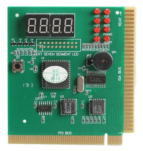

Dariusz 64 - co sądzisz o testerach do płyt głównych z wyświetlaczem kodów błędów POST montowanych na złącze PCI/ISA? Masz jakieś doświadczenia w ich używaniu?
