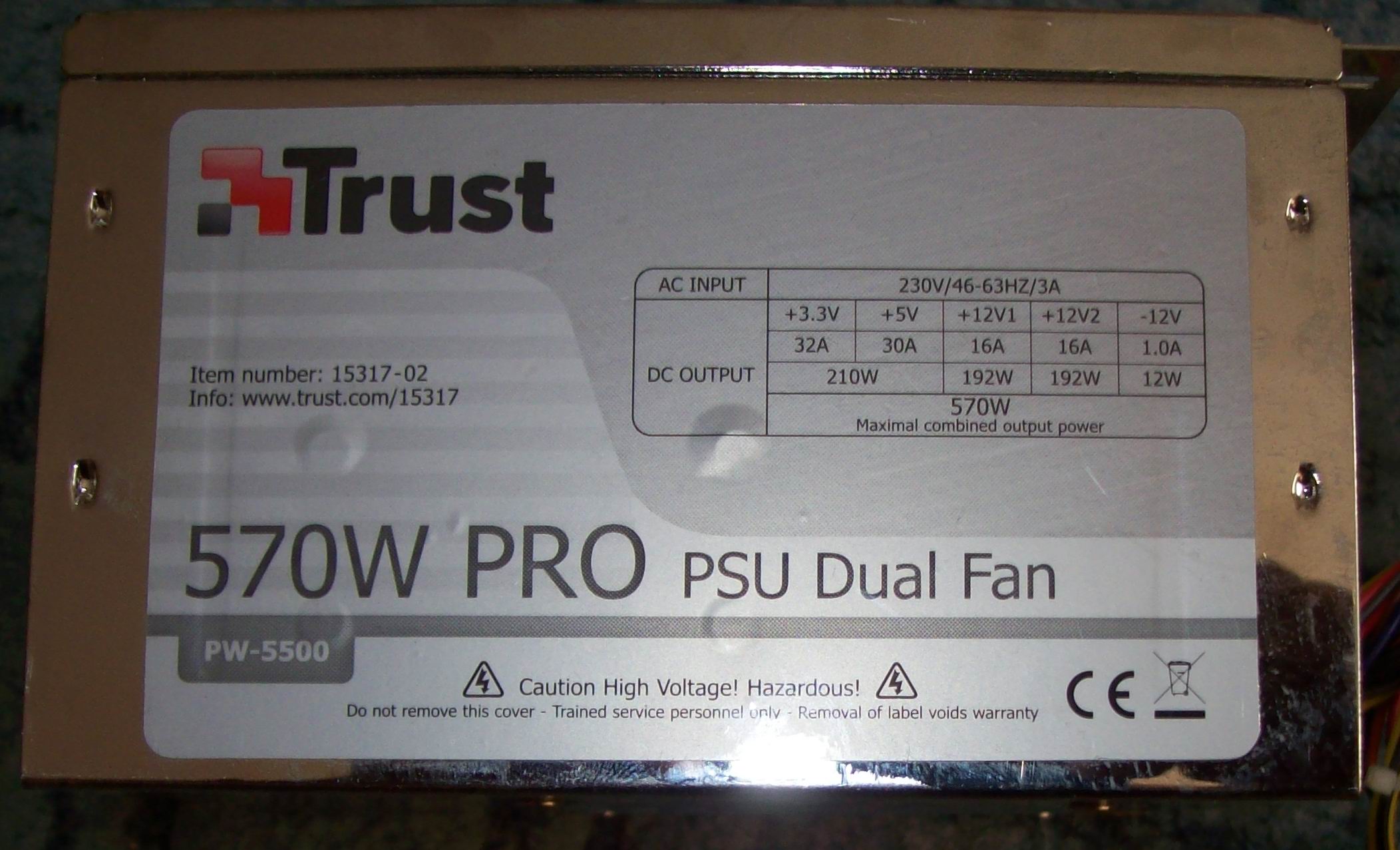

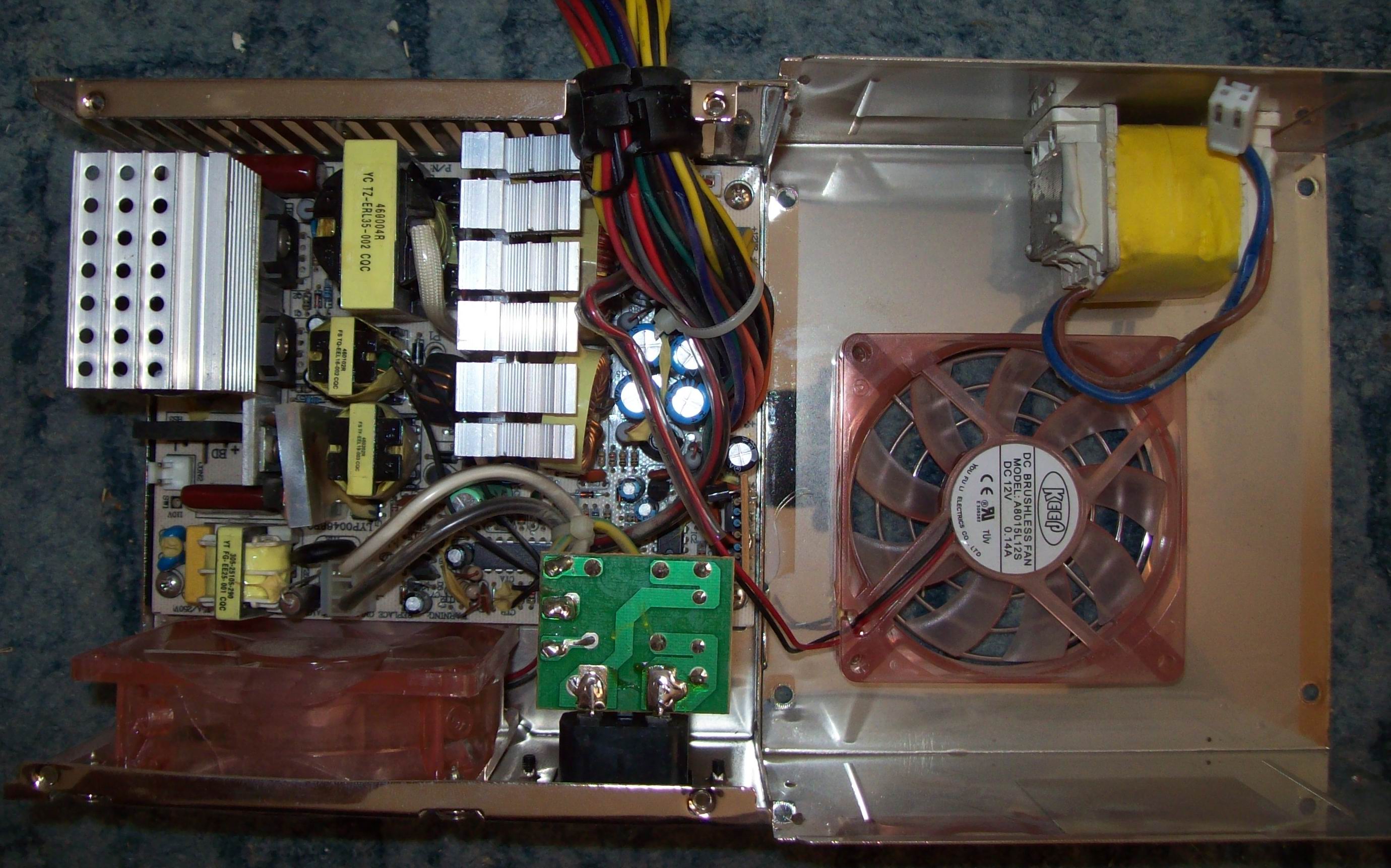

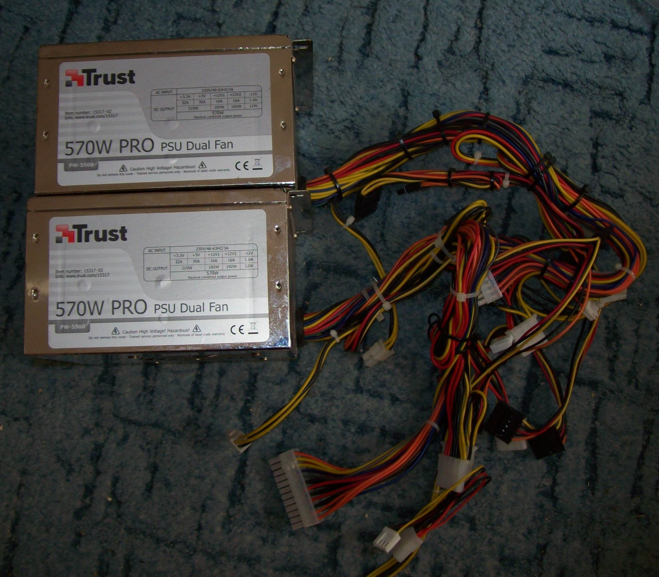

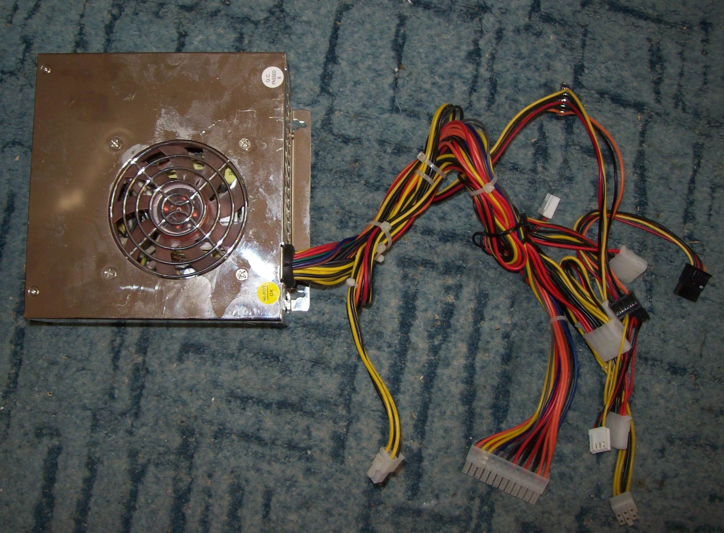

Zakup z dzisiejszej Wyprzedaży Garażowej .2 sztuki zasilaczy jak na zdjęciach (po 15 zł sztuka) .Zasilacze miały plomby gwarancyjne ,jeden otworzyłem i na zdjęciu widok przed czyszczeniem i przeglądem ,jak dla mnie całkiem nieźle .Po dogłębnej analizie napiszę co i jak ,ale mam przeczucie że będą sprawne
.Napewno dadzą radę w każdej konfiguracji komputera z Athlonem XP (S.462).
Czyli da się.
Czyli da się.
