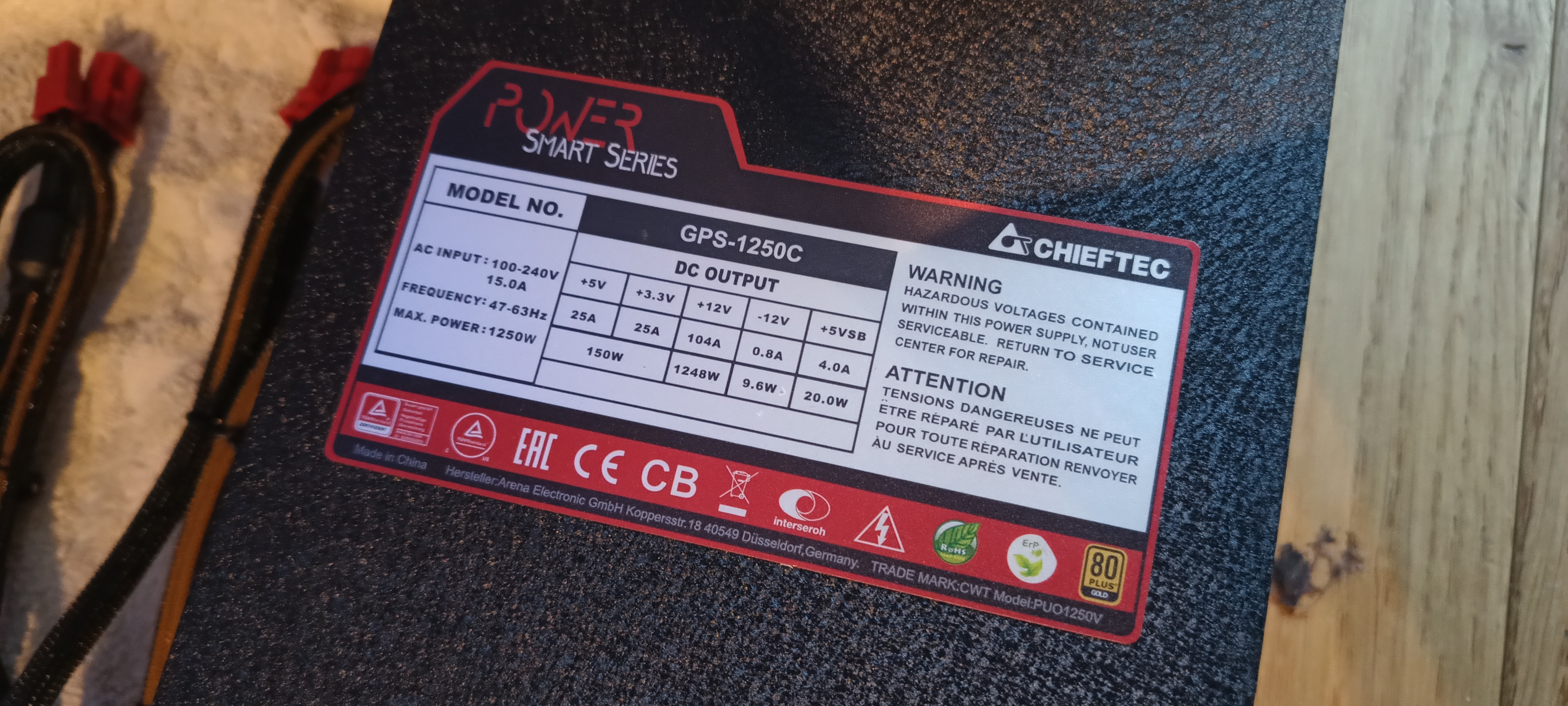

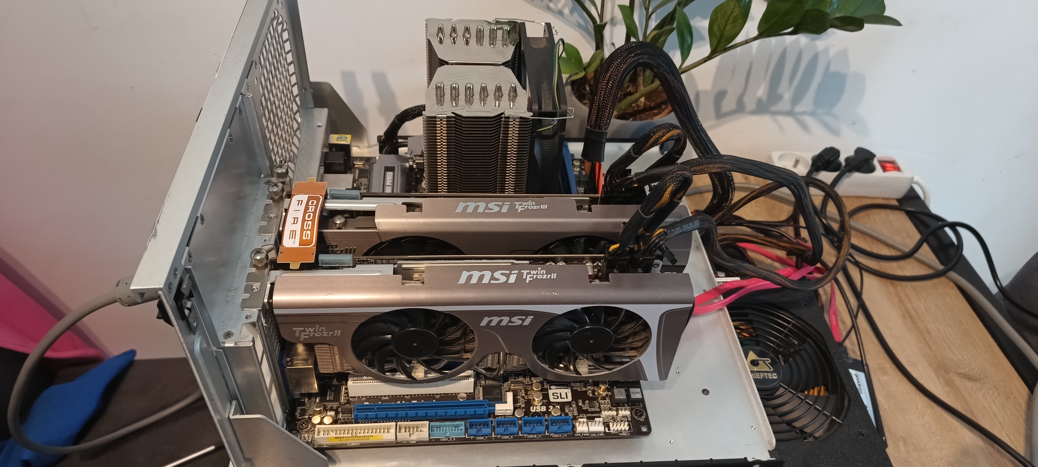

Ostatnio kupiłem do mojej obudowy testowej taki zasilacz, całkiem świeży ~ 2018r. zasili od athlona xp po sli czy crossfire r9 290x.
Edycja: ma rozpinany kabel atx 20+4 jedynie czego brakuję to zasilania dla stacji dyskietek ale myślę że typowo do athlona xp raczej nikt nie będzię używał takiego smoka.
